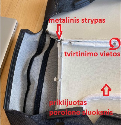

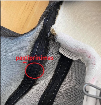

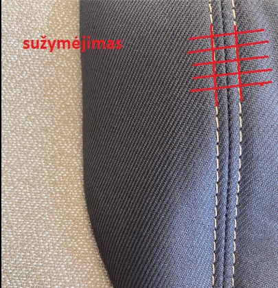

Sveiki, gidas Nr2, pasidalinu info, kaip pagaminti minkštą dalį ir užvalkalus.
Priekinių sėdynių užvalkalų konstrukcija ir naujo užvalkalo gamyba:
Sėdynės užvalkalas formą laiko dėka vidinio tempimo nuo prisiūtų detalių prie užvalkalo, į jas dedamas metalinis strypas kuris fiksuojamas apvaliais metaliniais suktukais (juos praplečiant ir suspaudžiant) prie sėdynės porolone įlieto metalinio strypo.
Ties sėdima dalimi iš vidinės pusės dalies klijuojamas (klijuoti reikia ant šablono prieš susiuvant ) porolono sluoksnis (minkštumui ir oro judėjui pagerinti).
Dvigubos siūlės siuvamos su dviejų adatų transportuojančia siuvimo mašina, bet galima taip gražiai padaryti ir su paprasta siuvimo mašina, tereikia tik prieš tai susižymėti siuvimo linijas ir kiekvienos skylės vietą, kitoje pusėje reikia dėti pastiprinimui audinio juostelę.
Manau šiuo atveju viskas aišku, nes ardant viskas randama, tereikia tik atkartoti tai kas buvo.
Foto padariau paaiškinimus, už foto dėkui Tadui.

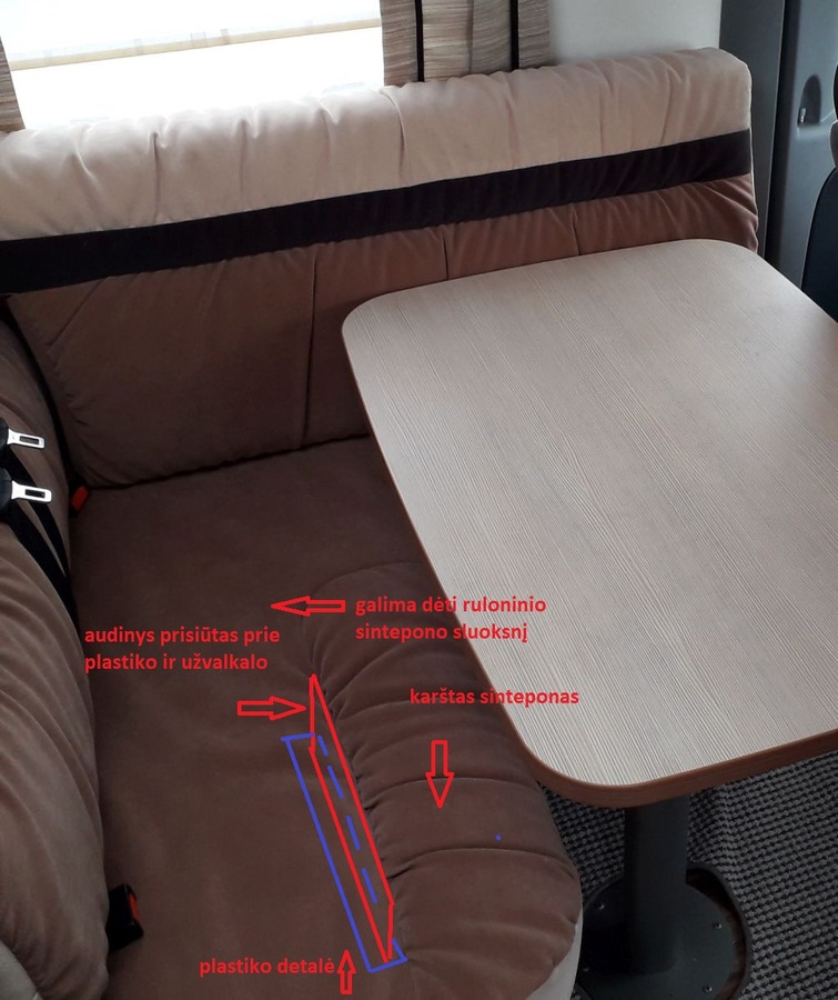

Galinių sėdynių minkštos dalies konstrukcija ir naujo užvalkalo gamyba:
Pagrindui reikia imti porolono gabalą, jį karpant pagal vietą ir suformuojant reikiamą dalį.
Ties sėdima dalimi ant porolono, mikštumui pagerinti dedamas sintepono sluoksnis, iškilusiai daliai dedamas karštas sinteponas, bet galima dėti ir nekarštą sinteponą, ar keletą jo sluoksnių.
Pasiuvamas užvalkalas, norint formuoti iškilusią dalį, reikia tos dalies audinį siūti formuojant raukšles, kad išpūsta dalis turėtų laisvumo pakilti.
Sudurimo vietoje reikia prisiūti tempimo detalę (be jos bus negražiai pakilę), o kitame gale prie jos prisiūti plastiko pagrindą, kuris atliks fiksatoriaus funkciją (analogiškai kaip su priekinėmis sėdynėmis), porolonas šioje vietoje įpjaunamas ir fiksuojančioji detalė prakišamą pro porolono pjūvį į kitos pusės porolono plokštumą (porolono įpjova geriausia atlikti toliau nuo porolono krašto)
Foto padariau paaiškinimus, šios foto iš mano kemperio.

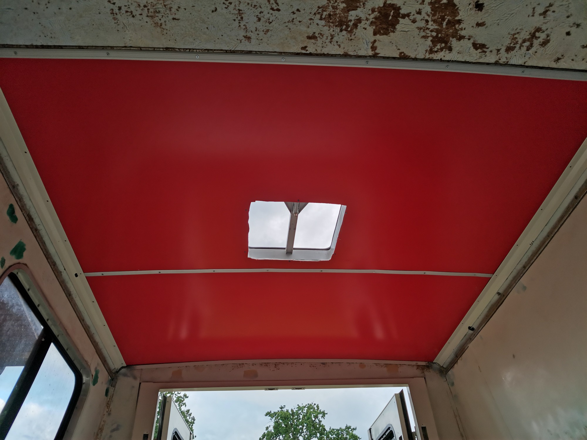

Vel po pertraukos imuosi kazko prie kemperio :) si kart dedam lubas. Kazkada jau rasiau, kad nusipirkau pvc ploksciu, jos salyginai lengvos, nebijo dregmes. Dabar gi atsirado kitas klausimas. Kaip jas prie tu lubu klijuoti. Beda, kad, kai nuemem senus puvekus, lubos liko skardos ir kazkokio izoliacinio sluoksnio sumustinis. Be to ties galu ilinkes, nes ilgai brgo vanduo, o ant stogo stovejo sunki kondyske.... Pirmas lapas nuo galo duru uzsikisa 3 krastinem prie sienu, ketvirta prisukam slenkscio profiliu. Ties centru privariau kazkokiu momento kliju, kuriuos senukuose rekomendavo. Tiesa sakant nekelia jie pasitikejimo. Per para net neapstengo.... Is apacios priramstem ir nieko. Galvoju kokiu velniu ta plokste ten pritvirtint, kad vaziuojant nesibaladotu.
Plokste balta, cia apsaugine plevele :)
Na aš vėl galėčiau parekomenduoti vandeniui ir UV atsparius poliuretaninius klijus Kommerling Korapur 140...
O Senukuose, Ermitaže ir pan.  tikrai nereiktų užduoti klausimų, tokių kaip- "ką galite rekomenduoti..." arba "ką galite pasiūlyti.."  Nebent tik- "parodykit kur surasti tą arba aną.." :)
