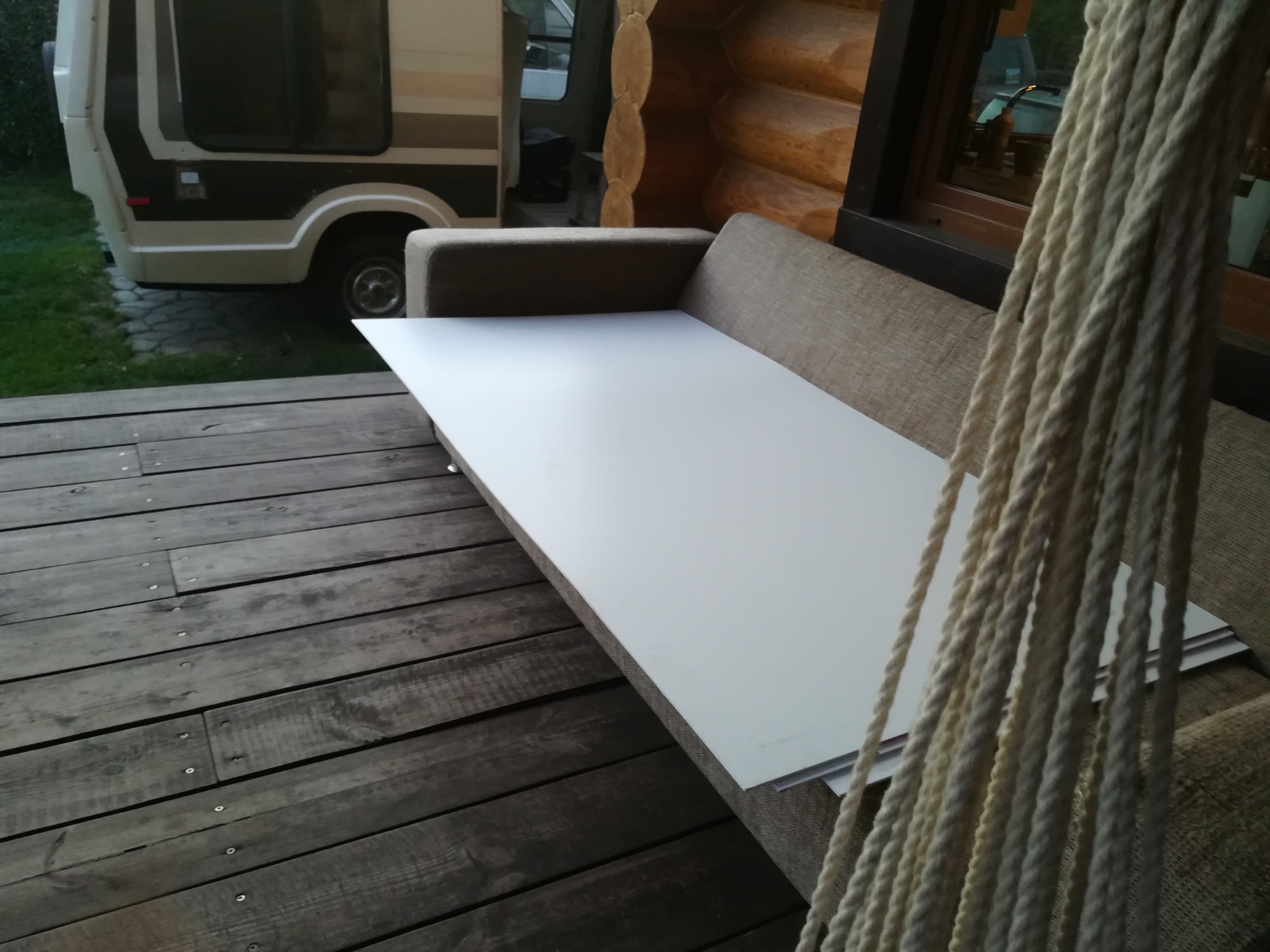

Siandien parsiveziau plastiko luboms. Emiau 5mm storio, baltas, matinis. Pas reklamerius nupirkau. Kazkaip galvojau, lad jis toks tvirtesnis. Ketvirtadieni bandysim deti. Rrik dar tik kazkoki profiliuka sugalvot sujungimams. Tobula butu H formos, tik va nezinau dar kur ieskot. Reklameriai turejo tik permatomu, tai  nelabai.
Is to paties plastiko tik plonesnio darysiu priekiniu duru apdaila. Dar klijuosis porolono sluoksnis, o tada dermantinas.

Na, plastikas nesunkus, nebijo drėgmės, tekstūra smagi - toks matinis pieno baltumo, dar nesudėjom - tai neturiu, ką parodyti :)

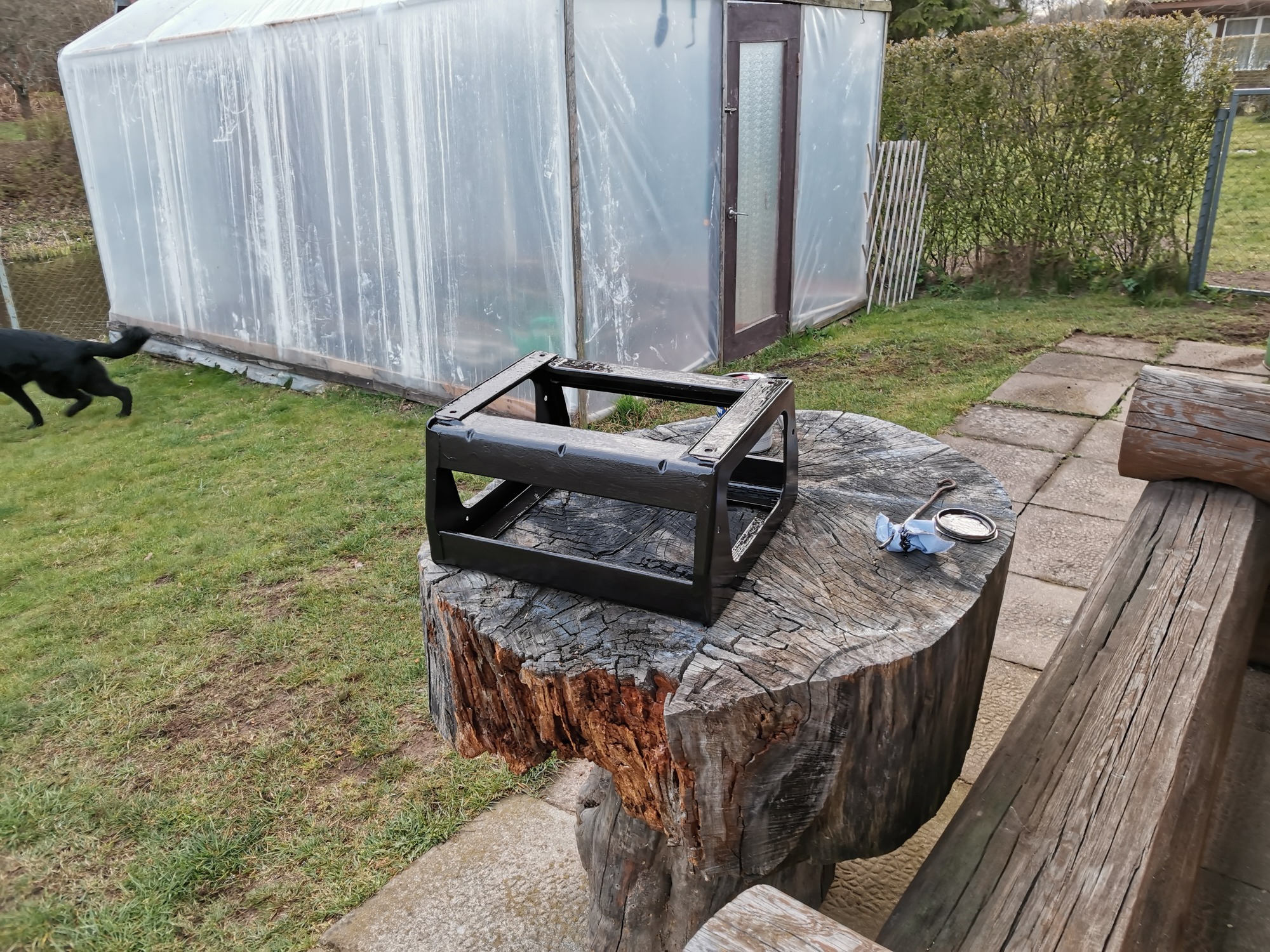

Tad nušveičiau ir nudažiau kėdės stovą. Milteliniu būtų buvę gražiau, bet esamomis aplinkybėmis - labai smagu tepuku nuteplioti. Hamerito iš Ermitažo tik 2 savaites laukiau :D labai jau iš anksto reik pirkti dabar viską.

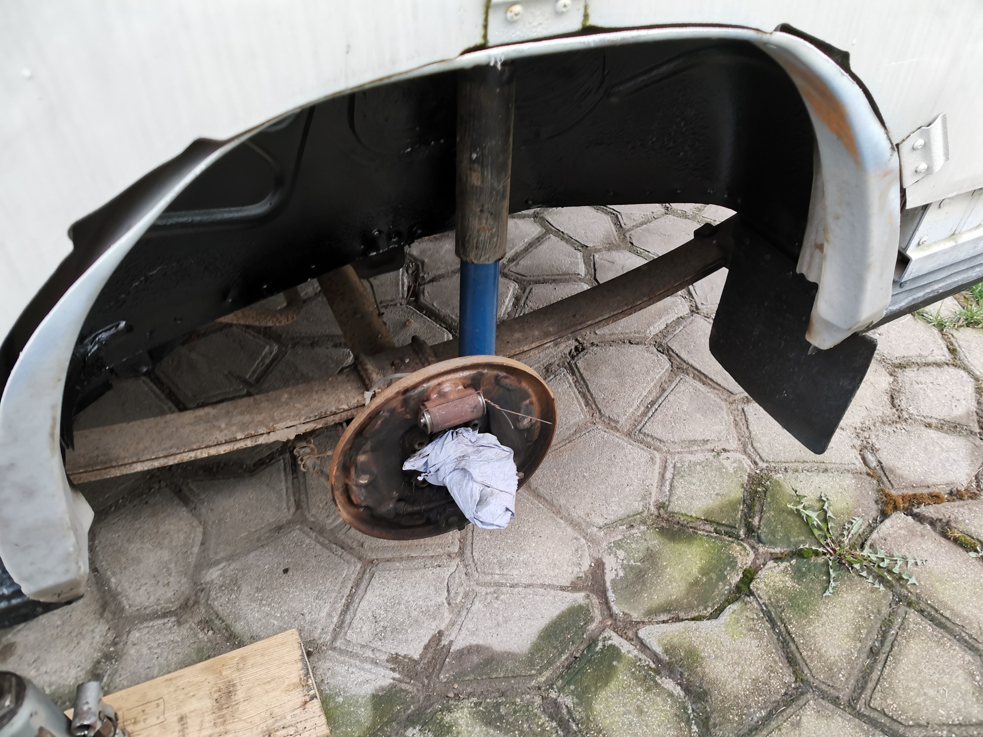

Vyras baigia krapštytis su motoru, perėjo prie stabdžių, šiandien gale cilindriukus keičia.
Su viela gerai padaryta:) O aš užvakar užsimiršau, kad vienoj pusėj kalades nuėmiau, kitoj pusėj būgną uždėjau ir stabdžius paspaudžiau:(
Buvo proga iš naujo susirinkt cilindriuka? :)

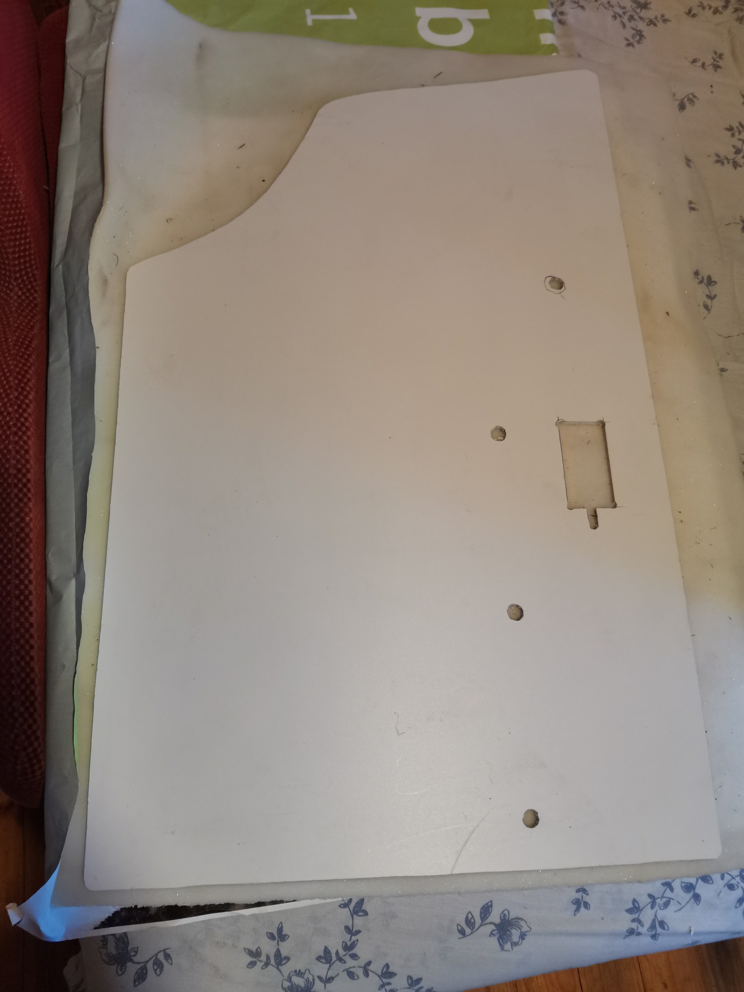

Aš šiandien išsipjoviau antru dureliu apdaila is plastiko, priklijavau porolona
 Ryt apsikarpysiu ir klijuosiu eko-oda.
