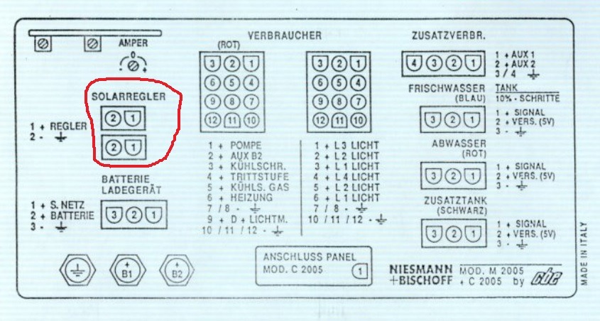

Čia mano kemperio elektros valdymo blokas (ar kaip jis ten vadinasi nežinau :) )
Ar teisingai suprantu, kad yra galimybės prijungti saulės baterijas.
Jei taip tai kurioje vietoje?
Taigi ant skrebės parašyta ir nupiešta "solar panel" ir kur jungiasi, nereikia tau nauju vietų , ten ir prijunginėk kur nupiešta, viskas tavo šitoje dėžėje yra, nebent valdiklio pultelio pačio reiktu jei tokio nėra.

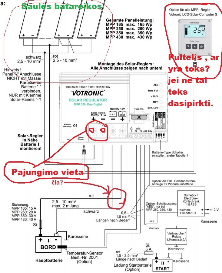

Šitą aš suprantu, man klausimas kyla ar reikia jungtis kažkaip prie originalaus kemperio elektros valdymo bloko va čia:
Ar čia numatyta galimybė jungtį tiesiai saulės baterijas ir nereikia papildomo baterijų krovimo valdiklio?

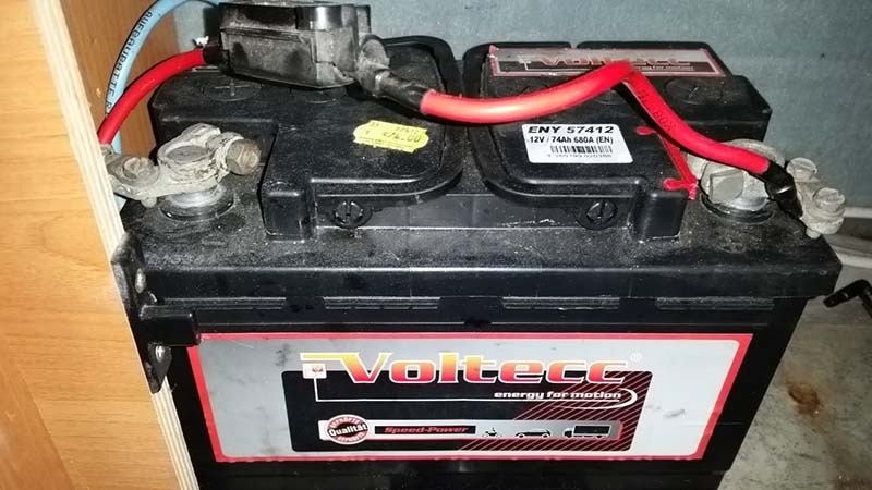

Dabar pajungtas akumas atrodo taip:

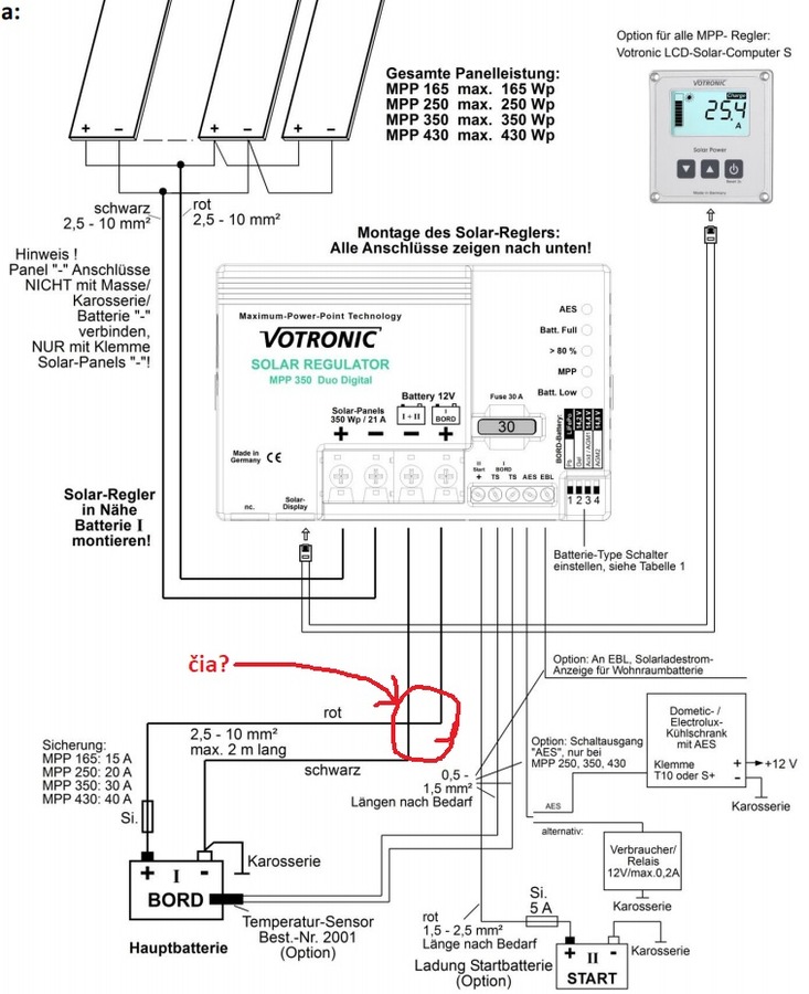

Tai ant viršaus dar uždėti laidus nuo saulės baterijų krovimo valdiklio?
jei jungi per votronik blokelį tai tau kaip ir nieko nebereikia, jei jungi per CBE N+B taip pat viskas turi suveikti, ten tik niuansai ar tavo planuojamas galingumas nebus per didelis esamai įrangai, o gali kaip ir tu paišai saulės plokščių laidus per bet koki tau tinkama keitikli tiesiai prie akumu. Prijunginėti, naturalu, ten kur ir rašoma kad skirta jungti saulės plokštes.

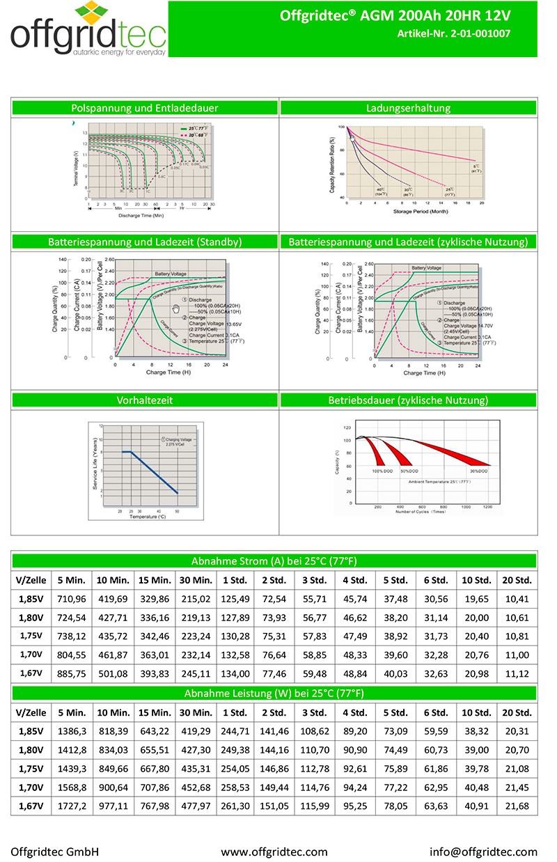

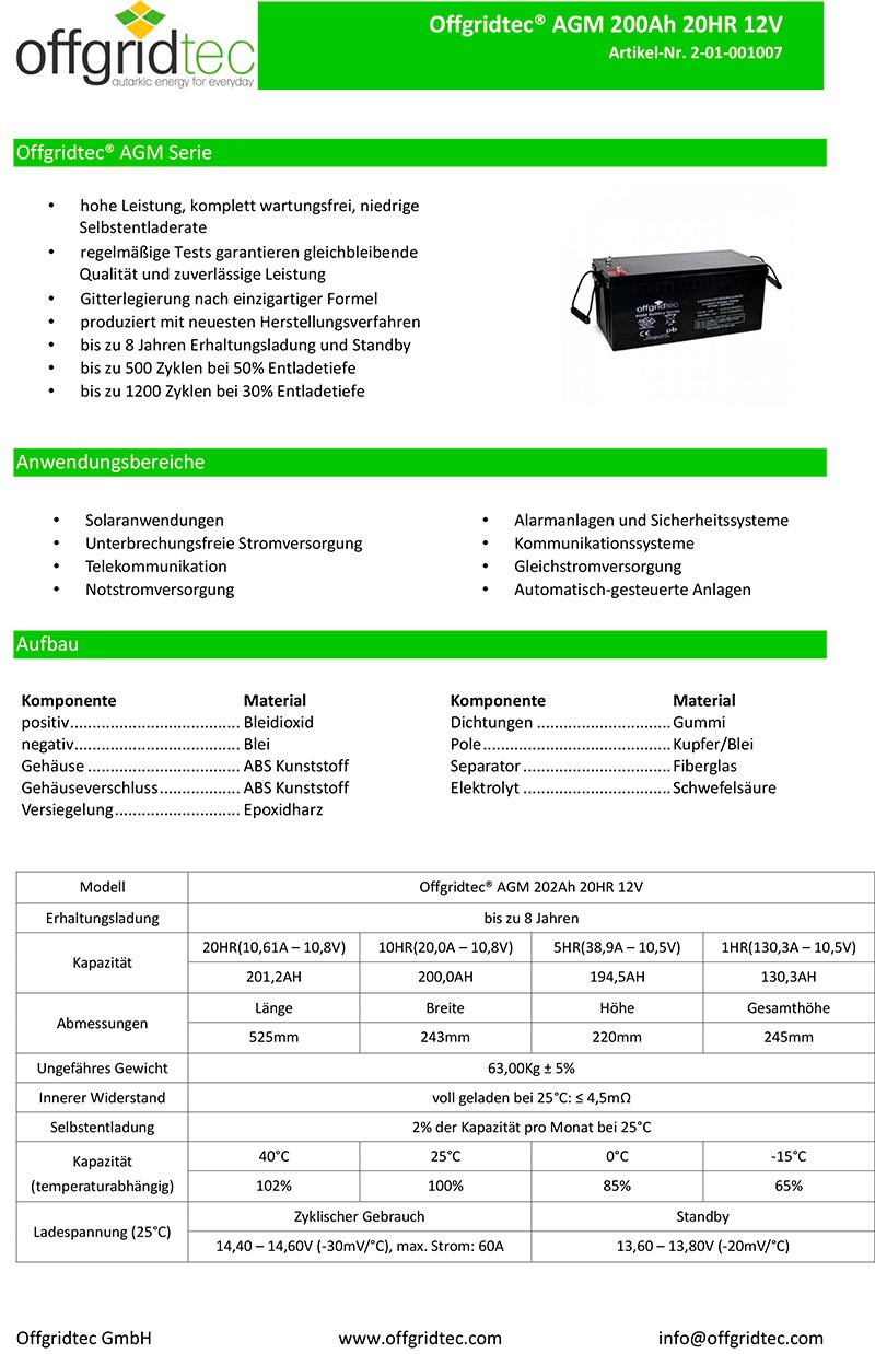

Dar prie to pačio klausimas dėl akumo, kaip vertinate tokį:
Kiek aš suprantu pagal parašymą ant schemos- į valdymo bloką reikia jungti laidus nuo Votronik. Kodėl- sunku paaiškinti, atrodo, kad galima būtų tiesiai nuo saulės panelių.
Kas liečia akumą- reikia iš naujo gilintis ir skirti laiko, bet iš pirmo žvilgsnio, kaip AGM, vidutiniskai- 500 ciklų prie 50% iskrovimo. GEL- iniai tarnautu ilgiau apie 900 ciklu- exide. Bet kaip minejau- svarbiausia nelaikyti iskrauto. As pernai po ilgu svarstymu rinkausi GEL.
