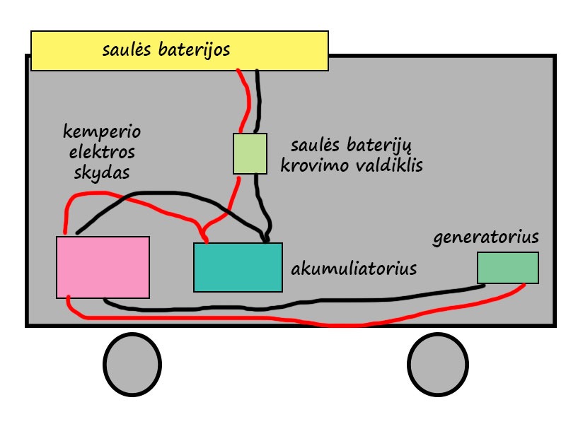

Audrius.Š parašė:
Raimondas.B parašė:
generatorius gali virš 100A srove gamint, akumas ima max 10A, jam ok, 90Ah rokomendacija turetu but 'ne maziau', sepeteliai nuo apkrovos greiciau nedils, jie uztikrina kontakta ir nuo sroves nepriklauso ju amzius.
Mano kempery 200Ah seniai stovi su 120W saules baterija plius automobilio 100Ah viskas ok.
O ar negadina akumuliatoriaus, krovimas nuo automobilio generatoriaus ar 220V, nes tarkime saulės baterijų krovimo valdiklis juk krauna akumuliatorių pagal to tipo akumuliatoriams pritaikytą algoritmą?
Nuo 220 geresni krovikliai taip pat arba rankiniu budu susistato arba patys nusprendžia koks imtuvas ir krauna pagal jo poreikį. Dėl generatoriaus nežinau, tik spėju , kad gelianiam akumui gali ir netikti.
Pas mane valdymo bloke yra perjungiklis, kurį reikia perjungti pagal baterijos tipą

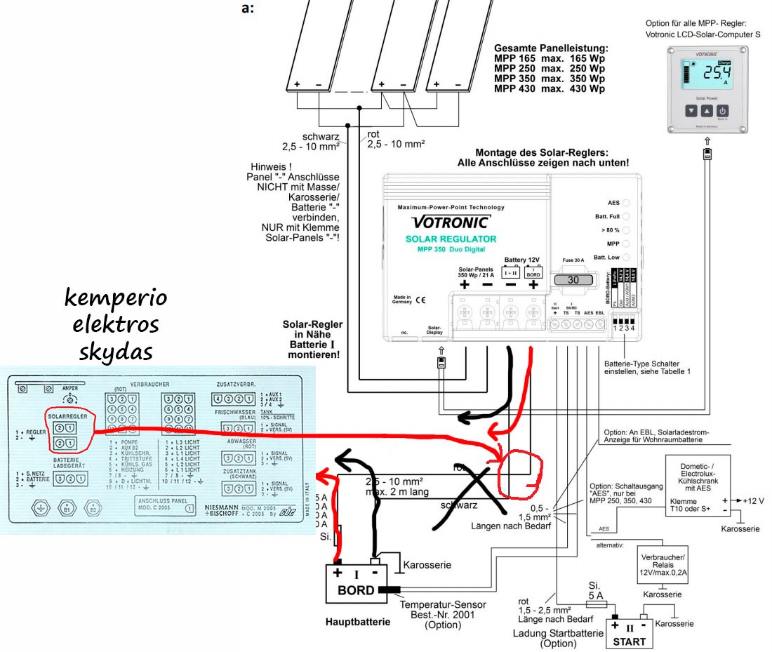

Renius.L parašė:
Tai perjungiklis yra saulės baterijų krovimo valdiklyje, bet kai kraunama nuo auto generatoriaus ar kemperį pajungus prie 220V jis yra apeinamas. Ar kaip? :hmz:
Ne, viskas eina per jį.
Žinutės: 70
Prisijungė: 2017-08-02
Aš nesuprantu kurioje vietoje prisijungia saulės baterijos prie jau esamos sistemos.
Taip?...
Viskas taip. Aukščiau turbūt netiksliai supratau klausimą. Kolegos turbūt minėjo, kad baterijos tipo perjungėjas dar yra ir kemperio valdymo bloke. Krovimas iš 220V tinklo ir generatoriaus eina per kemperio valdymo bloką. Įprastai krovimas nuo saulės eina tik per papildomą valdiklį.
Kaip supratau- pas patį yra galimybė irgi paleisti per kemperio valdymo bloką jungiant laidus iš valdiklio ne prie akumo, o į valdymo bloką. Turbūt taip ir daryčiau. Logiškai galvojant- valdiklis piko metu iš kokių 20-25V (priklausomai nuo saulės plokščių) padaro ~14,5V, o kemperio blokas atlieka dar papildomą įtampos kontrolę ir akumas visais režimais kraunamas vienodu algoritmu.
Gal kažkas gudriau patars?
Iš saulės baterijos per krovimo valdiklį į kemperio elektros bloką (jei yra numatytos jungtys saulės baterijai).
Žinutės: 70
Taip?
Šiuo atveju atsiranda dar vienas niuansas- jei jungsi iš Votronic ir variklio akumo (start II) krovimą (jis turi tokią galimybę) kaip jį pajungti? Jei būdos akumas eis per kemperio bloką- kaip bus su "-" kontaktu- kada jis bus sujungtas ir kaip variklio akumas jį gaus?

Audrius.Š parašė:
Raimondas.B parašė:
praleidau truputuka. Generatorius krauna, kai variklis dirba. variklis be kompo, todel ir generatorius kompo nereguliuojamas. 220 keitiklis/nuo saules bateriju kroviklis ir nuo 220 kroviklis viename, jis nustoja krauti, jei akumo itampa >13,8, jei itampa mazesne, tada krauna 1 prioritetas nuo saules baterijos, jei is jos truksta energijos, ir pajungta 220 iejimas, tada jungiasi nuo 220 krauti. Konverteris gamina 220, kai ner isorinio 220 iejimo, jei yra 220, tai "transliuoja" i isejima tiesiai is 220.
Kaip ir nieks nesipjauna, tik jei saules yra bet nedaug ir pajungta 220, tada is saules krauna, bet mazai. Tokiu atveju, jei grizus ir akumas nepakrautas, saules mazai o nori pakraut greiciau nuo 220, tenka kemperi i pavesi pastatyti :)
