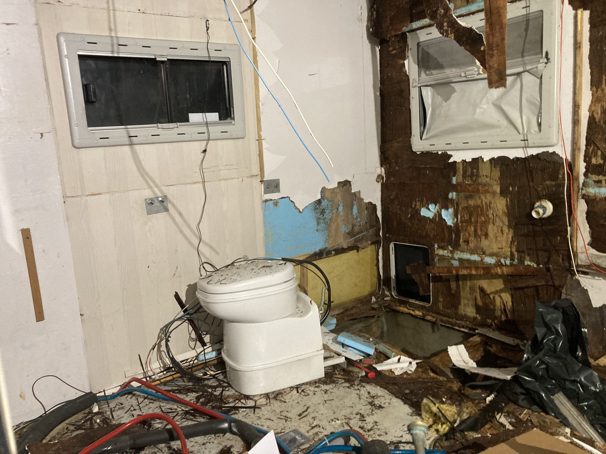

Jau beveik baigiamas vidus išardyti ir vienas šonas. Iki savaitgalio pradėsiu naują karkasą montuoti. Stogą planuoju pavasarį kai atšils pilnai padengti poliesterine derva + stiklo pluostas ir + topkautą baltą, taip sustipinti stogo dangą, padaryti užleidimus ant kraštų ir išvengti ateityje vandens pratekėjimo, kaip seksis - ateityje pasidalinsiu vaizdo medžiaga, trumpa video imetu parodyti, kaip atrodo pati dengimo technologija jeigu kam aktualu https://www.youtube.com/watch?v=qIw2hmuj6To&ab_channel=stucrompton
Žinutės: 35
Prisijungė: 2022-11-23
foto iš vidaus siaubo, nors atvirai perkant tokį vaizdą ir tikėjausi rasti. Toliau ardau viską, beveik visi baldai išmontuoti, vėliau kai pradėsiu vidu įrenginėti dar svarstysiu ar tų baldu tiek reikia, gal reikės perplanuoti vidų, bet iki tol kol pakeisiu karkasa bus proga pagalvoti

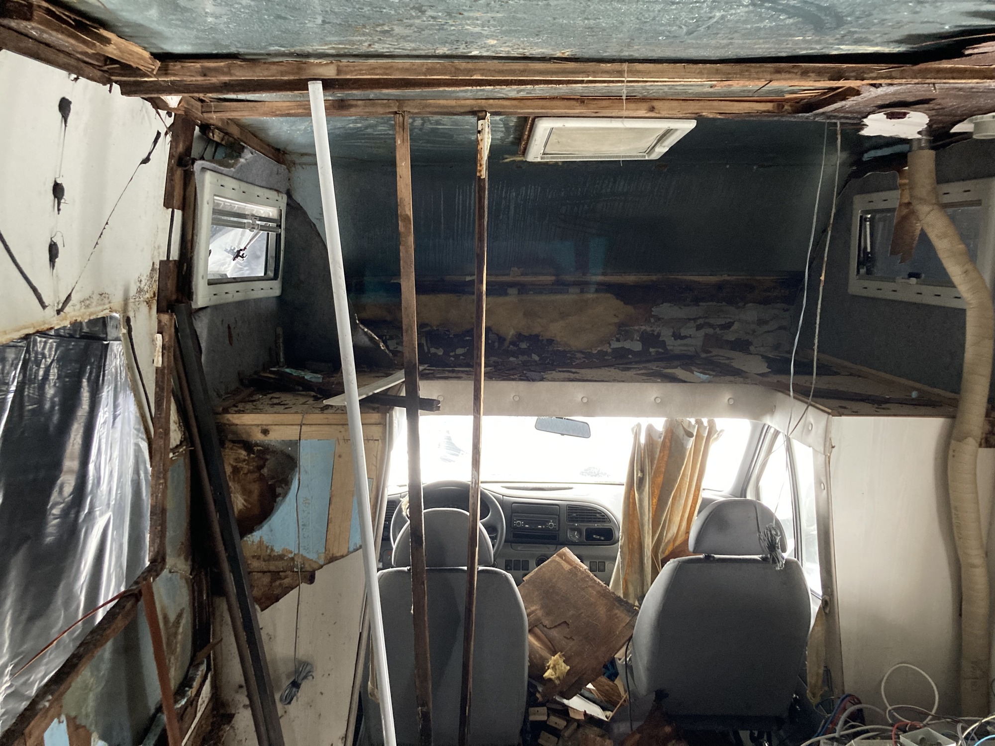

Jau vis daugiau prasiardžiau, pavyzdžiui po virtuviniu ir panašiai kur negavo drėgmės viskas puikios būklės, bet bus vistiek ardoma.
Planuoju į grindis jūrinę plokštę 6mm ir ekstrudinis putplastis, naujos lagės ir ant viršaus fanerą ir pvc danga
Sienos visur 3cm storio ekstrudinis putplastis prie skardos priklijuotas, tai visur 3cmx3cm stovi karkasas tai tokį pat ir paliksiu, viską darysiu identiškai senajam, mastau ar verta pvz papildomai impregnuoti jį ar padengti kažkuo?
Stogas kadangi yra skylučių, bet skarda gera, tai atšilus orams visą dengsiu stiklo pluoštu ir topkautu paskui nudažysiu baltai, tuo pačiu visur kampus užleisiu, kad padaryti didesnį sandarumą stogui tuo pačių prišveisiu, kad gražiai gautusi formos

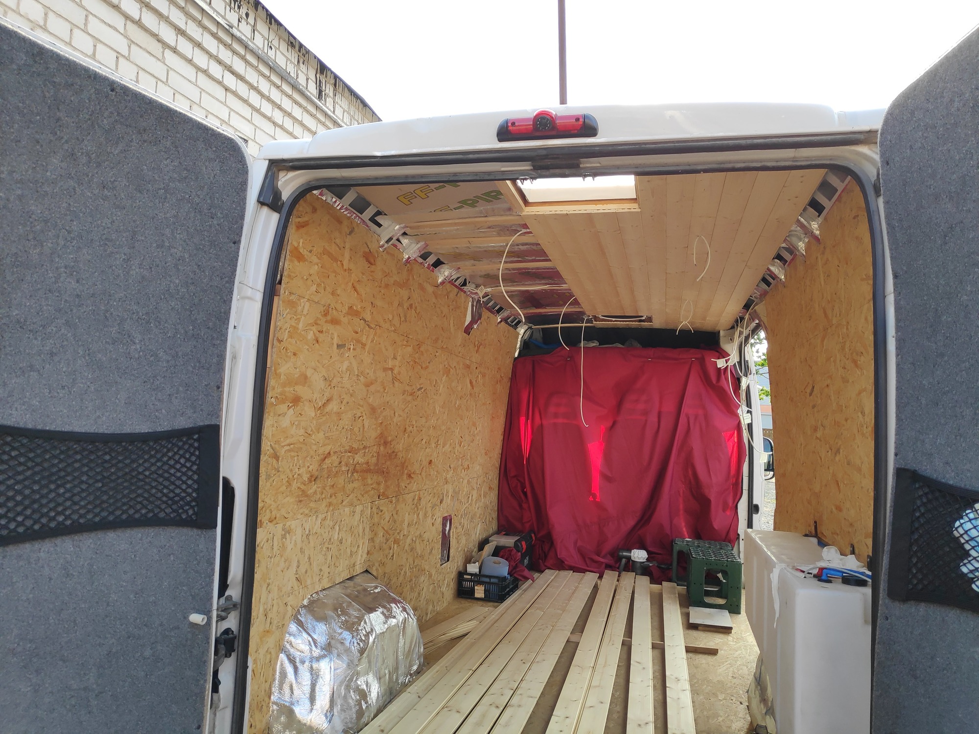

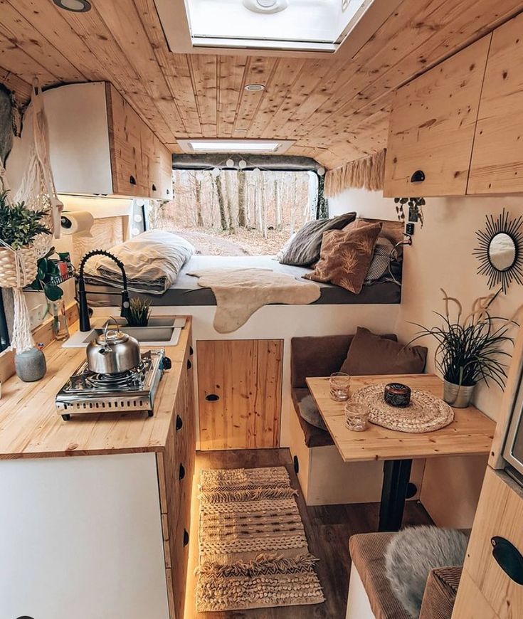

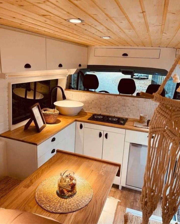

Su tėvu tariames dėliojam mintis, ir galvoju lubas taip - karkasas, kieta puta ir drebulinea dailylentes, sienos analogiškai, nebedeti faneros, dailylentes drebulines nes jų svoris mažas taip pat jos gerai drėgme reguliuoja. Įmetu keleta pavyzdžiu

Tęsiant projekto eiga, išmontuota visa vidaus iranga, baldai, elektronika, dabar pradėjau lupti grindis, tada planuose susiramstyti stogą ir pradėt karkaso keitimo darbus. Kai pradesiu naujai montuoti pasidalinsiu nuotraukomis, gal kam ateityje pravers.

Lubas savo kemperiuke irgi padengiau drebulinėmis dailylentėmis. Man natūralus medis labai patinka :) Dengiau dailylenčių abi puses skaidria alyva. Kad nesimatytų varžtų ar vinių tvirtinau kabėmis ir kontakto vietoje dar patepiau klijais kurie sustingę lieka elastiški.
