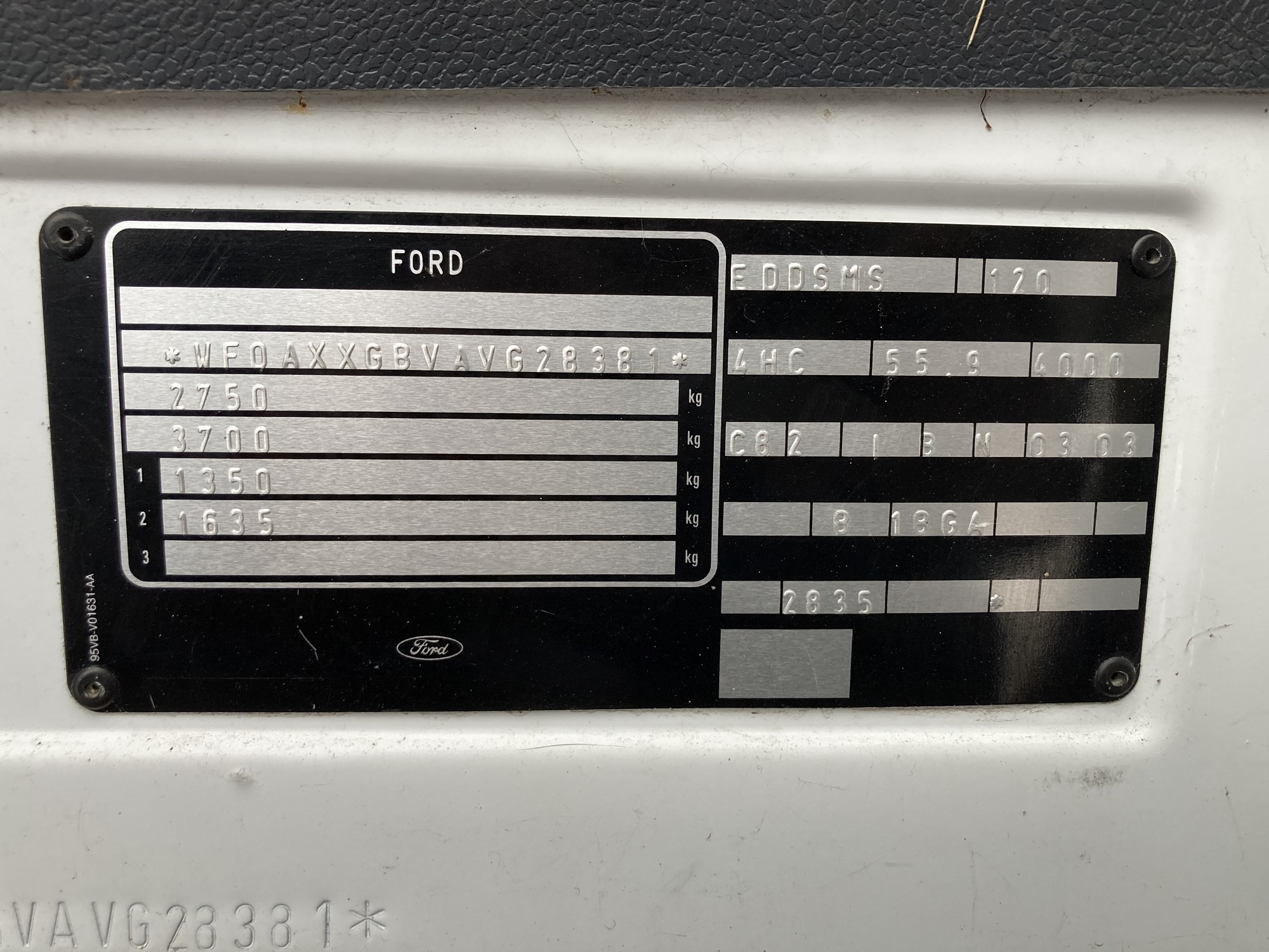

Tai va ir galvoju tik apie lengvas medžiagas. Klausimas, ar per ekspertize pasididint leistina svori sudėtinga ar tai neįmanoma ? Dabar masė ne krovinio 2423 o leidžiama maximali 2750 tai atrodo kiek mažoka
Žinutės: 35
Prisijungė: 2022-11-23
Ant lenteles taip rodo, gal kas tiksliau žino kaip čia išversti svorius

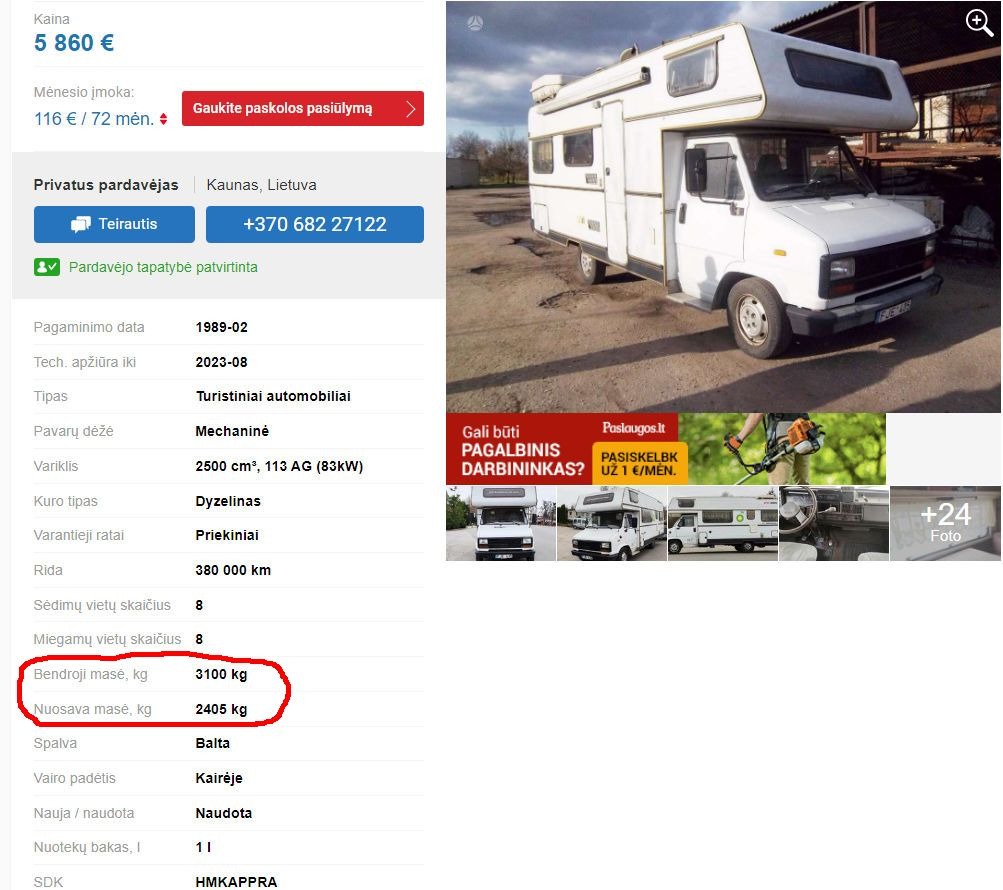

Karolis.K parašė:
2750-2423=327 kg, tai beveik 100% garantija, kad pakliuvus ant svarstyklių problemų tikrai bus.
Optimalus variantas, kai max kemperio masė 3500 kg, nuosavas kemperio svoris 700-800 kg mažesnis. Tas skirtumas ir sudaro naudingą svorį kurį galėsi pasiimti su savimi. Į jį įeina - pilnas geriamo vandens bakas (iki 140 ltr.), pilnas kuro bakas, vairuotojas ir jo keleiviai bei reikalingi kelionei daiktai.
Kai pasisveri pilnai sukomplektuotą ir paruoštą kelionei kemperį, pasirodo, kad jau iš tų 3500 kg ir atsargos beveik nebelieka.
Daugiau už 3500 kg max svoris, jau neracionalu dėl mokesčių kai kuriose valstybėse.
