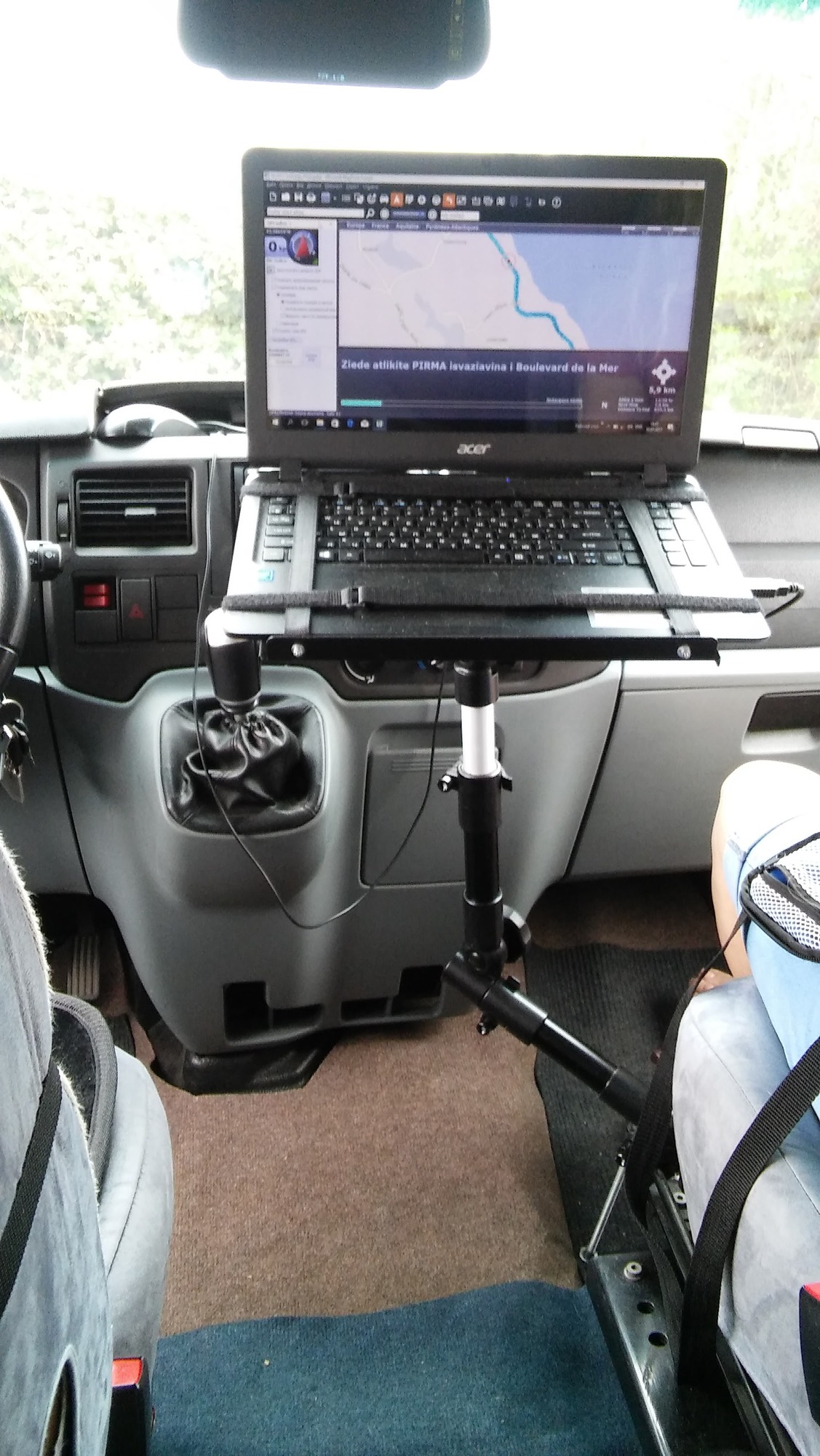

Planšetė už telefoną gal kiek ir geriau, bet už kompą tai tikrai ne.
Esu išbandęs viską: 7" GPS, tas kur prie stiklo prilimpa:D, telefoną, flanšetę ir kompą.
Kol kas už kpmpą,aišku mano subjektyve nuuomone, nieko geresnio nėra.
Kai kas sako, kad nėra kur padėti. Esu rašęs, kad pardavime yra spec. staliukų tam reikalui. Tiesa tos temos ne klubo nariams tur būt nematomos
