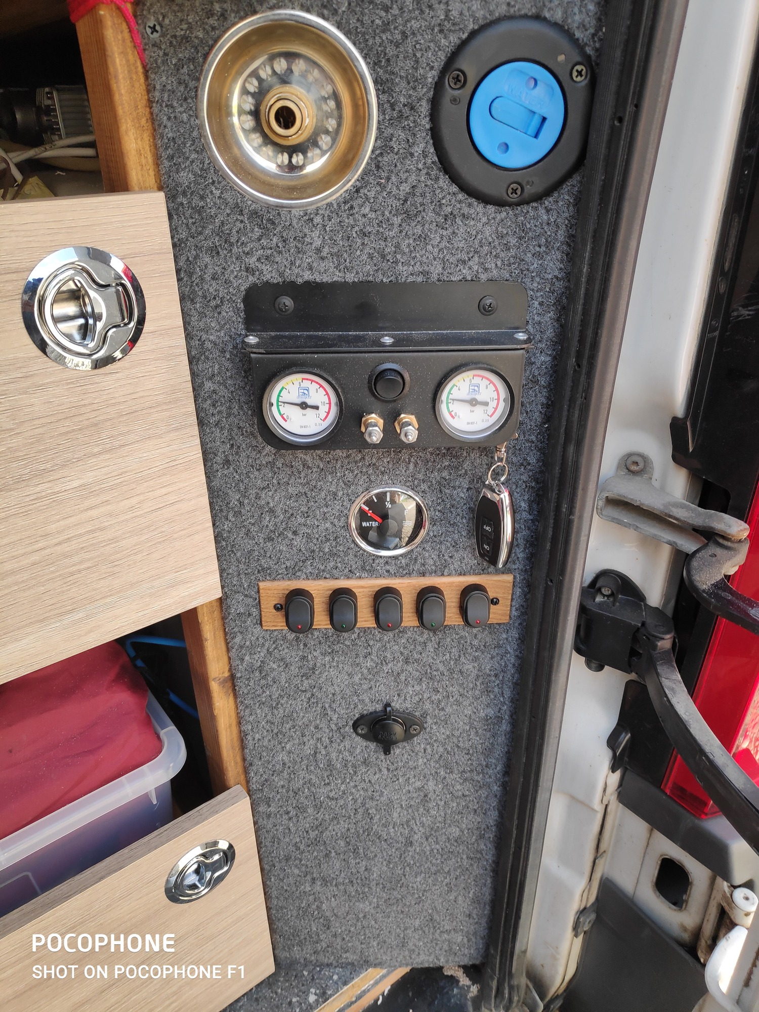

Nesupratau- čia savo pultelį fotkinot ar ne savo? Jei savo- tai čia 4-ų kanalų pilnai orinė pakaba-priekis+galas . Ką dar papildomai galima į priekį dėti?
Su manim viskas aisku, as ziuriu Andriaus atveji. Mano sistema brangi ir jeigu reiketu tokia detis  i nauja kemperi , stipriai abejociau tik del kainos. Galvoju, kaip butu galima papigint.

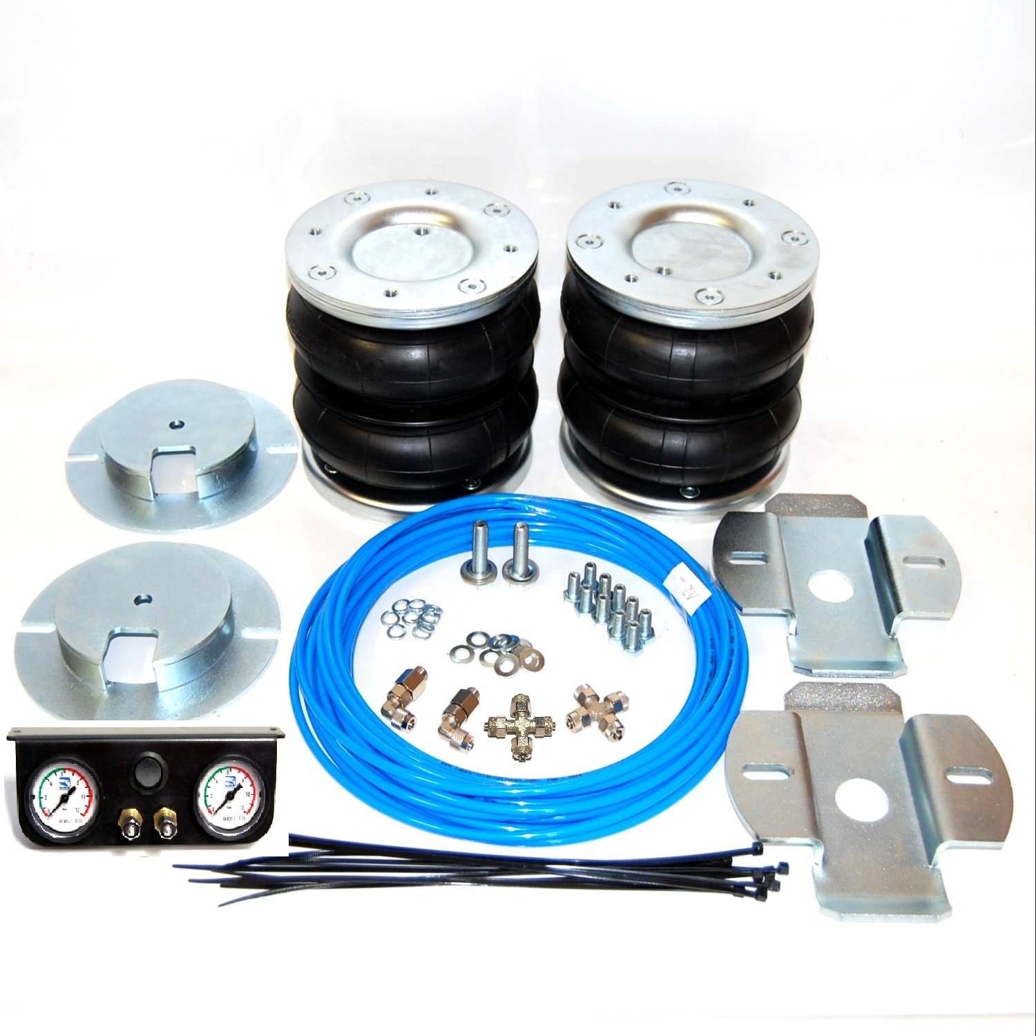

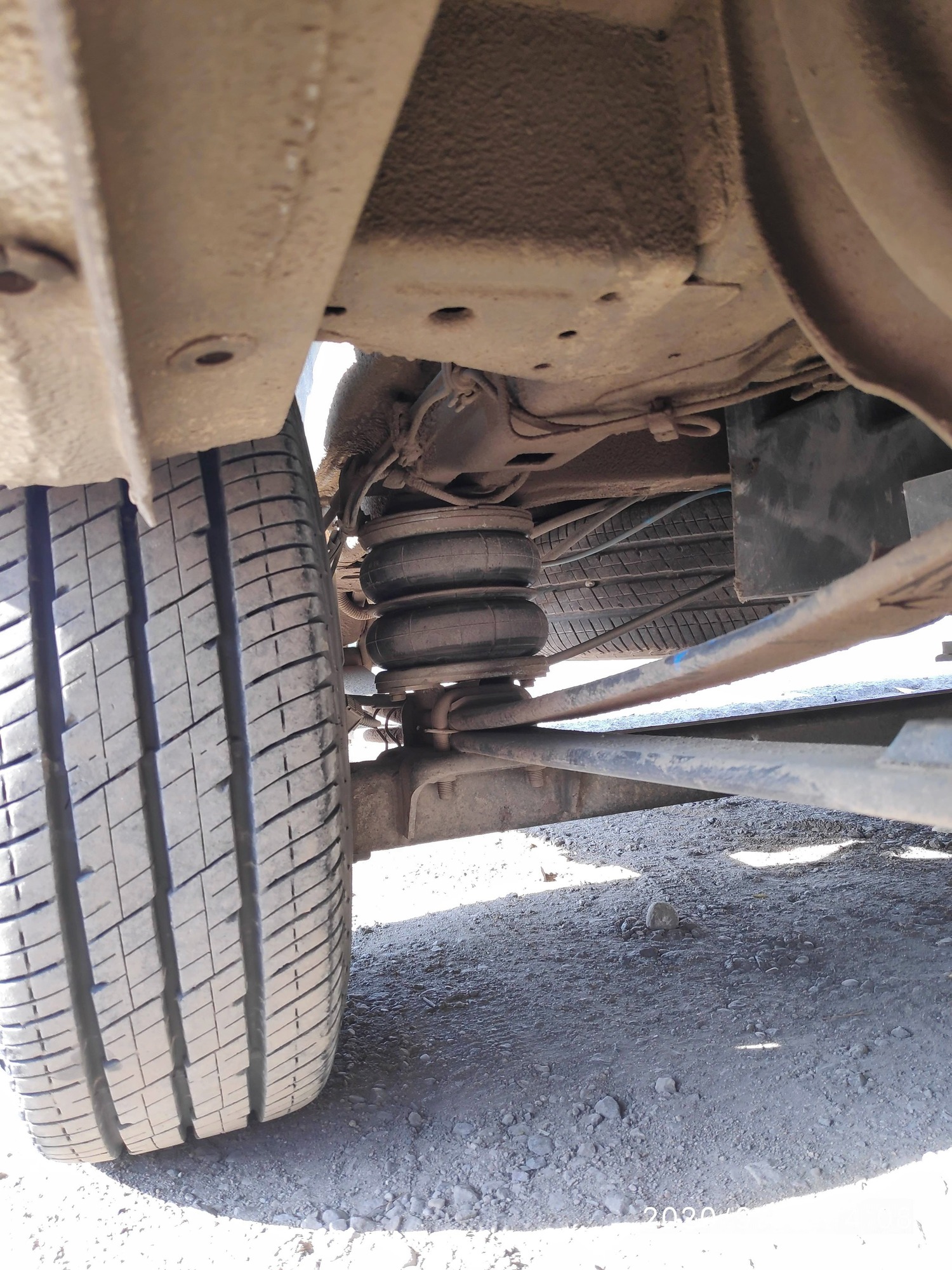

Aš susidėjęs iš Autoviskas su kompresoriumi (dviejų cilindrų, pas juos 50€) ir dviem manometrais. Vasarą atlaikė, o žiemą viena šlangelė buvo užšalusi. Bandžiau pumpuot, bet kilo tik viena pusė. Įtariu, kad susikaupė kondensatas šlangutėj - aš perteklių netrumpinau (galvojau gal dar ką perdarinėsiu), o susukau į rinkes. Matyt vienoje koks lašas užsiliko ir užšalo.
Reguliavimas pas mane gale. Pagrindinis naudojimas tai išlygint automobilį stovėjimo vietoje. Važiavimui man maloniausia kai pagalvėse apie 1 bar.
P.s. Pradžioje buvau parsisiuntęs komplektą su pagalvėmis trijų žiedų - netilpo, teko pakeisti į dviejų.

Logika čia labai paprasta- komfortas ir privalumai pilnai orinės pakabos neginčijami. Jei yra pinigų pilnai orinei pakabai- tai tik tokia. WABCO čia turbūt būtų lyderis, VB panašaus lygio. Papildomų pagalvių sistema tik dėl kainos. Renkantis ją reikėtų žiūrėti, kad būtų su kūginėm pagalvėm (LINNEPE dažnai daro komplektus su tokiom pagalvėm), ne su "rinkėm", dėl komfortiškesnio jų darbo.
Sveikas, kiek kainavo tau visas komplektas be monavimo?

Pradžioje užsakiau trijų rinkių pagalves su dviejų manometrų pultu ir dviejų cilindrų kompresoriumi - viskas kainavo 450€. Po pakeitimo į dviejų rinkių pagalves gražino permoką... nebe pamenu jau, berods 50€ gražino. Grubiai tariant apie 400€
Montavau pats. Nesudėtinga. Tik sunkiau buvo nuimti originalias gumines pagalves virš lingių - auto 2016m bet abi veržlės prasisuko, atšoko nuo kėbulo.
