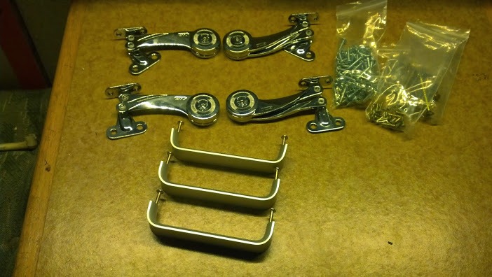

Liukų tvirtinimui mechanizmai jau nupirkti, šiandien turėtų būti ir liukas naujas jau padarytas, beliks tik prikonstruoti.
Mechanizmai manau turėtų būti patikimi ir patogūs. Teko visą googl'ą išnaršyti kol suradau tinkamą variantą :D

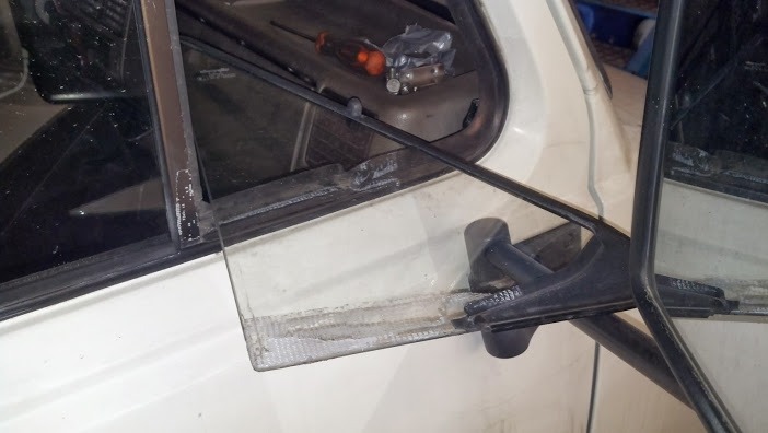

Vyriai ir rankenėlės jau yra, laukiam naujojo liuko, o kol kas vyksta visi vidaus darbai: kriauklių sifonų valymas, langų ardymas ir užtraukiamų užuolaidėlių tvarkymas ir t.t.
Beje pernai kažkas bandė lysti į vidų būnant prie jūros, tai laimei tik dešinę "fortkę" sulaužė, o kadangi jos gauti niekur nepavyksta, tai teks "burti" kažką su tvirtinimu. Na bet nebūčiau aš, jei nesuburčiau. Po šito incidento jau sumontavau peidžerinę apsaugos sistemą.

Jei durelėse dedamas organinis stiklas, vakarų europoje gali kilti nemažų problemų su policija, čia kalbama apie Vokietija, Austrija, Šveicariją ir pan.
Nuotraukos: 702
Koordinatės: 1
Prisijungė: 2014-02-11
Aš remontuosiu tą patį stiklą, ten tiesiog apačioje per centrą nulaužtas pirštas, kuris įsikiša į duris ir ant jo sukiojasi stiklas.
Žinutės: 308
Nuotraukos: 151
Prisijungė: 2013-06-30
Nesupratau. O mano 92 m. Fiatui nesisukioja tas stiklas, kaip taip?
Nuotraukos: 702
Koordinatės: 1
Tai vat aš ir nesuprantu, nes kiek tokių metų skelbimų apskambinau pas visus tiesiog gumoje, o pas mane, kaip ant žigulių būdavo sukiojasi, tai dėl to ir nuspendžiau burti, nes pasirinkimo nėra.
Žinutės: 308
Nuotraukos: 151
Tiuningas. Navarotai. :plojimai:
Žinutės: 34
Prisijungė: 2013-05-05
Galiu ir klysti, tačiau atsidarančios "fortkės" buvo Ducato iki atnaujinimo (1990 metų). Gal šio konkretaus kemperio bazė pagaminta buvo anksčiau, todėl ir durys senesnės likusios. Beje, veidrodžiai ant jo taip pat tokie kaip iki atnaujinimo.
Viskas ok, tiek priekis, tiek durys modelio iki 91m.
