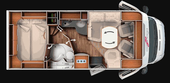

Poreikis šiek tiek avansu būtų 2 suaugę + 1-2 maži vaikai  (turbūt reiktų pradėt nuo vieno? :D ) + 1 didelis šuo.
Mano pamąstymai iš turimos patirties ir norų:
1. Pagrindinės lova stacionari, ne 2 aukšte :D Krikštavaikiai ar draugas galėtų kaip ir laikinai pasinaudoti bet kokia vieta, bet privalumas, jei tai +- normaliam miegui galimas eksploatuoti mechanizmas (gi tie būsimi maži vaikai dar... )
Akys krypsta į pagrindinę lovą įtaisytą kemperio gale, labai didelis pliusas atrodo savotiškas erdvių atskyrimas, kai nuo galo į priekį seka lova, virtuvė/dušai/spinta, 'svetainė'.
2. Dušas - būtinai kažkas be užuolaidų naudojimo :) Super, jei dušas atskiras ta prasme, kad vanduo nebėga ant wc (mačiau skelbimuose kažkur tokį variantą).
3. Virtuvė - būtų nuostabu L formos, bet susitaikyčiau ir su esančia ne su vienoje sienoje su 'svetaine'. Svarbiau - šaldytuvas su atskira šaldymo kamera. Dėl orkaitės naudojimo dar reikia pasidomėti, kiek ji būna naudojama kemperiuose..
4. 'Svetainė' - privalomai dalis sėdimų vietų turi žiūrėti į kelią. Vėl - labai stipriai nesigilinau, bet jau keliaujant su krikštavaikiu buvo aišku, kad nesinori keleivio laikyti persukto didžiąją laiko dalį.
5. Pravažumas - kaip galima suprast iš Aurimo video, mums tikrai svarbu pravažumas, geriau, kai kemperis yra šiek tiek aukščiau ir sumažėja tikimybė kabinti ką dugnu :veliava: Čia turbūt kažkiek susiję ir su ilgiu?
Robertai, turimam kemperiui nieko neatsitiko. Tas tik apsunkina situaciją, nes jis vis dar mums patinka labai daugeliu aspektų! :taip: Prieš metus ar du peržiūrinėjom skelbimus, bet pamąsčius apie pardavimo/pirkimo vargus ir skirtumus tarp kemperių - proceso užsukimas nepasirodė pakankamai reikalingas :) Labai gerai suprantu, apie ką Tomas šneka, nors negaliu teigti, kad pastovumas visad labai geras dalykas - pokyčiai vis gi gyvenimo dalis. Tad reik svert riziką ir tada imtis arba nesiimt veiksmų. Per paskutinius metus kemperyje praleidom turbūt daugiau nei 2 mėnesius, ateinančiais nusimato tiek ir, tikėtina, dar daugiau tai vat ir poreikis patogumui šiek tiek kyla :geda:
Daug prirašiau, gal kam atsibos skaityti. Tai keli
klausimai atskirai:
1. Ar yra žmonių >180 cm. ūgio naudojančių kemperius su lova gale kaip paveikslėlyje apačioje. Telpat? Randat minusų?
2. Turintys išdėstymą kaip pavyzdyje - nuo kairės lova, pagalbinės erdvės, valgomoji zona - ar pasiteisina, kokie minusai?
3. Turintys orkaites - kiek naudojate? :)
4. Šitas geriausias - retorinis: kaip surast kemperį, kuriame yra viskas, ko noris, bet jis liktų 3,5 t. ribose ir nebūtų virš 7 m.? :D
