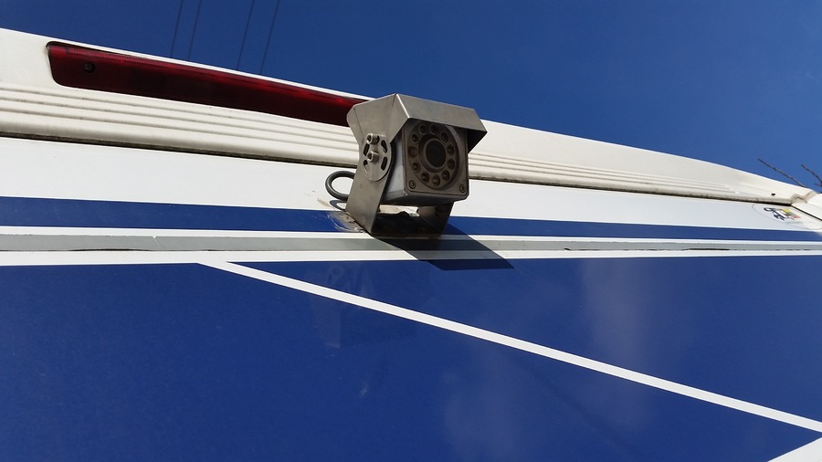

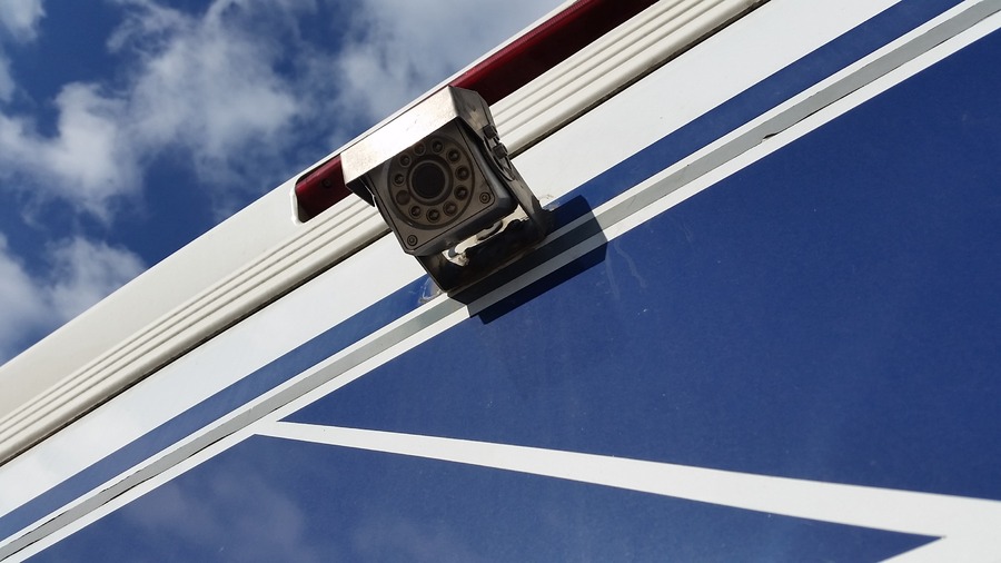

Naudoju dvi kameras. Viena aukštai, kemperio viršuje. Kita prie numerio. Kol kas buvo pritvirtinta ant dviračių laikiklio prie numerio, kuris tvirtinamas ant forkopo. planuoju (jau esu viską susipirkęs) montuoti kamerą ir prie kemperio numerio - parkavimuisi, kai važinėju be dviračių.
Tiek viena, tiek kita kamera jungiasi automatiškai įjungus atbulinę pavarą arba jungikliu. Belieka monitoriuje pasirinkti pageidaujamą vienos ar kitos kameros vaizdą.
Monitorių naudoju 7" colių uždėtą ant veidrodėlio (per veidrodėlį vistiek, apart kemperio vidaus, nieko nesimato:juokas:). Manau, racionaliausias variantas, nereikia montuoti monitoriaus ant priekinės kemperio panelės ir, vairuojantiems seniai, važiuojant atgaline eiga, žvilgsnis net nesąmoningai krypsta į veidrodėlį:)

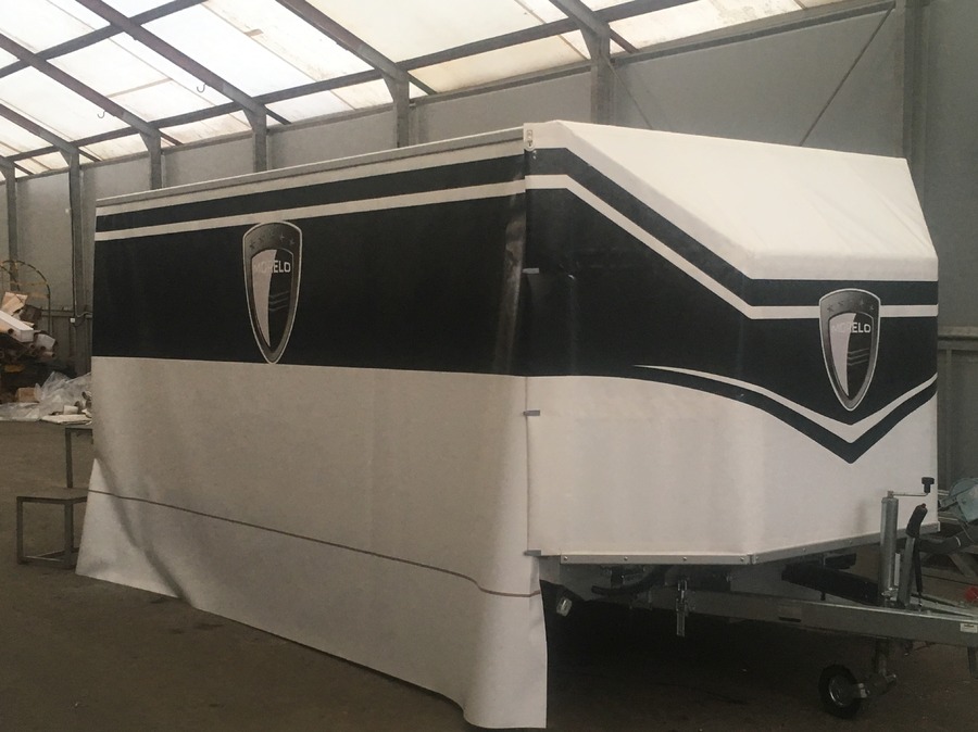

Na Arvydai pas mane priekyje iki stiklo vietos i vaias, tai ne beda. Beto net veidrodelio nera. Del raiskos nebuciau tikras, nes kuo ryskiau tuo akiai maloniau. Aisku apsinesa tos kameros ir raiska jau nesvarbu :). Ta kamera kur Dainius nusipirko - super. Gera ir monitoriaus raiska ir kamera gera. Na dizainas gal toks senamadiskesnis. Bet to modelio kad pasijungtu 4 kameros neradau. Tik 2 daugiausia. Visa diena prasidaviau su tom kamerom, geriau nei Dainiaus parametru neradau. Nebent deti tas kur lauke ant namo deda. Tu yra. Taigi ko gero busiu dejas " promacha" paemiau tas kur rasiau. Uzmontuosim ir ziuresim. Moveriai jau stovi, dar reikia saules baterijos akumui ir leksim. Mano objektas:

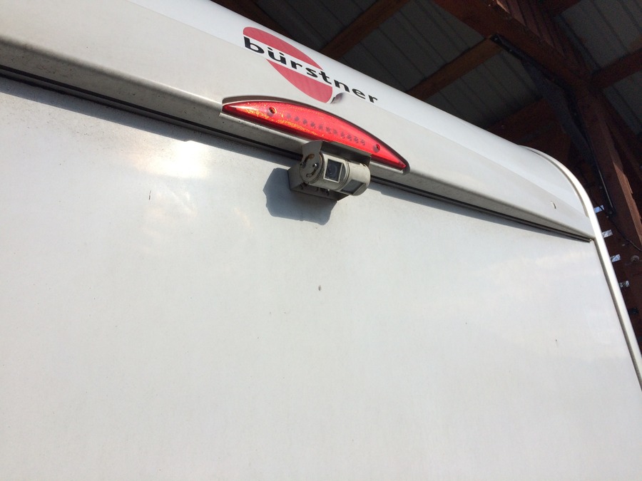

Naudoju dvigubą kamera. Kai važiuoju pirmyn viena kamera atstoja užpakalinio vaizdo veidrodėlį. Įjungus užpakalinę pavarą persijungia kamera ir rodo iš viršaus užpakalinę kemperio dalį, kad matyčiau abu kampus.
