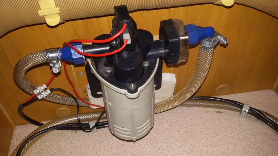

Iskilo toks klausimelis.Kai ijungiate vandens siurbli,jis dirba istisai ar suveikia automatiskai nuo slegio?Kranai pas mane paprasti be laidu.

uzpumpavus reikiama slegi turi issijungt. nuorink kad per visus kranus eitu vanduo

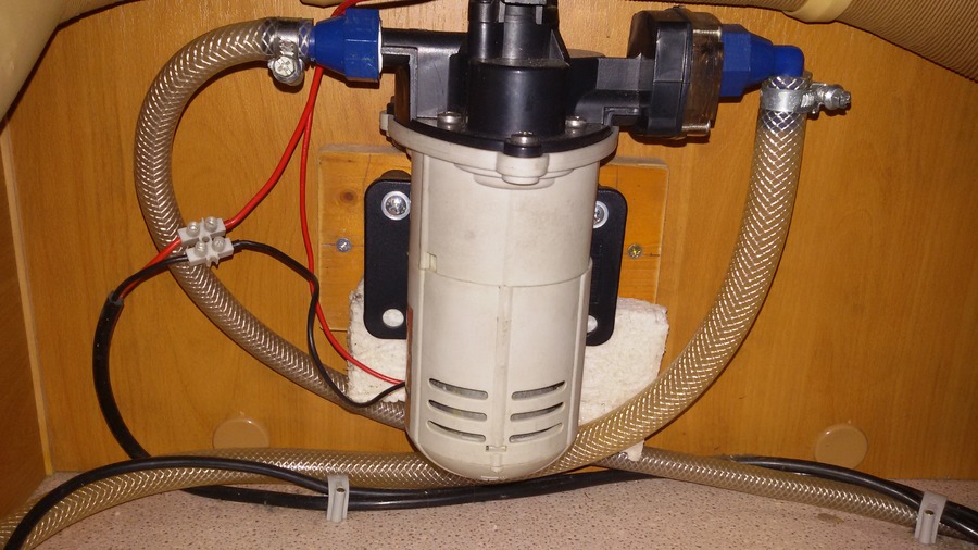

Per visus kranus bega ir oro tikrai nera.Pas mene stai toks siurblys.

Jei neissijungia,tai atbulinis voztuvas nelaiko

Tada turi buti nuotekis.Nuotekio nera tiesiog visada pumpuoja ir kele slegi.Ar pas ka stovi toks kaip pas mane? Isardyti ir padaryti profilaktika nesunku bet ar verta ir reikia noriu issiaiskinti.

Matomai neveikia slėgio rėlė . Jei nepavyks atgaivinti susisiek turiu gera naudota . Jeigu bando išsijungti bent trumpam tada problema vožtuve .
