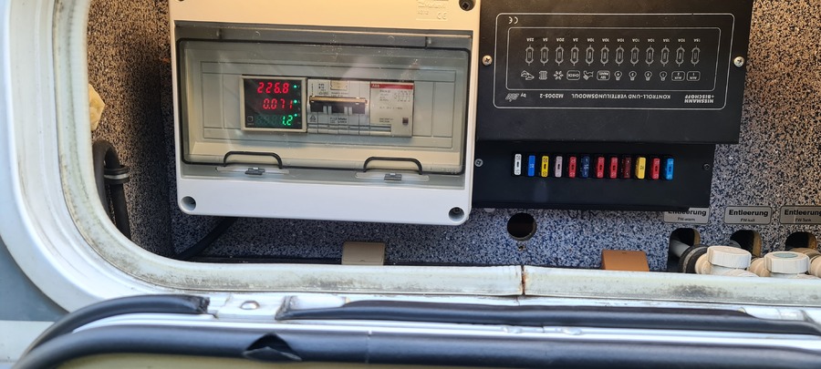

Permečiau el skydą ir 12v relias prie iš lauko adidaromo liuko, kad nereiktu kas kart iškiloti sėdimos vietos tikrinant saugiklius ar 220 automatą.
 Dabar atrodo taip:

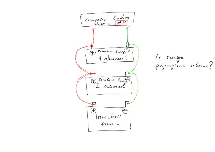

Norėjau paprašyti patarimo, kad ko nors kemperyje nesudeginčiau, nes apie elektrą nieko neišmanau...
Kemperio būdoje noriu pasijungti antrą būdos akumuliatorių ir inverterį (nepastoviam darbui su nešiojamu kompiuteriu). Norėjau paklausti kaip reikia sujungti 2 akumuliatorius tarpusavyje ir papildomai kartais prisinjungti inverterį? Papiešiau ranka schemutę kaip galvoju, bet ar ji teisinga?

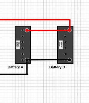

Turėtų būti taip

Iškilo dar nauji klausimai:
1. Kokio diametro skerpsjūvio reikėtų laido sujungti akumuliatorius-akumuliatorius (laidai pajungti inverterį atvyko kartu su inverteriu, tai tikiuosi tinkami).
2. Ar reikia tuos abu akumuliatorius kaitalioti tarpusavyje vietomis? Jeigu taip, tai kokiu dažnumu?
3. Antrą akumuliatorių nusipirkau lygiai tokį patį (tas pats gamintojas, ta pati markė, tas pats galingumas). Pirmasis akumuliatorius buvo naudotas tik vieną sezoną (~2,5 mėn.), nes kemperiui dar tik 1 metai. Ar nieko neatsitiks, ar nėra blogai, kad dabar šalia jungiu antrą, visiškai naują?
Žinutės: 128
Prisijungė: 2014-06-16
Vytautas.Š parašė:
Labai ačiū. Viskas vaizdžiai. Super. :)
1. Dažnai komplekte su pigesniais inverteriais eina prastos kokybės ir nepakankamo storio laidai. Plonesniuose laiduose esant apkrovai krenta įtampa ir jautresni inverteriai į tai reaguoja ir atsijungia. Iki 1000W pagal lenteles užtenka 16mm2, bet aš dėčiau 25mm2
Tokio pat storio laidais sujunkite ir akumuliatorius tarpusavyje.
2. Kaitalioti nereikia, nes jungiate įstrižai - apkrova abiems vienoda
3. Nieko neatsitiks.
