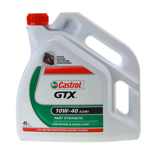

Pirkdavau pilką Jutoje, Gastrol dabar perku maximoje kai 40 proc nuolaida būna nežinau ar Maximoj orgas arne, bet perku ten.

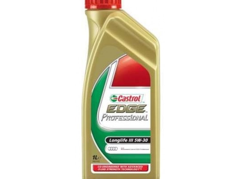

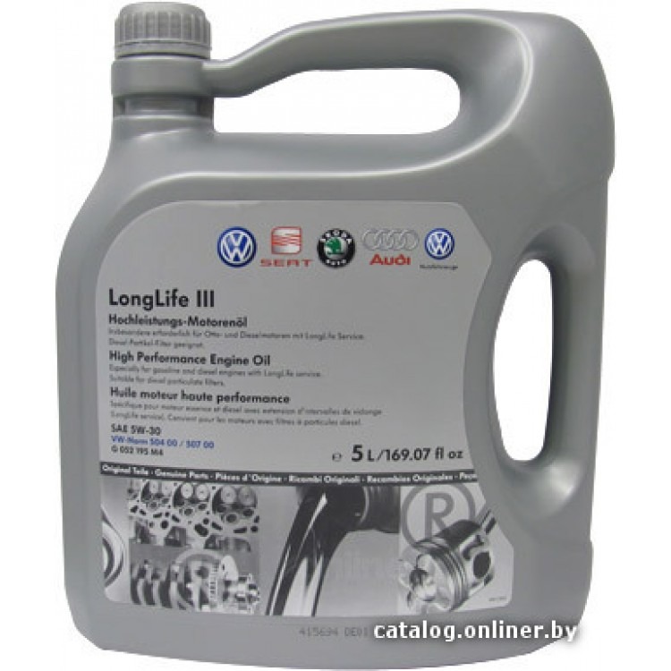

Vat tas melynas uzrasas po raidemis SAE ...... ir yra ta homologacija. Idomu i ta tepala ko nors prideta ar cia tik gamintoju zaidimai??

Yra gamintojo specifikacijos, pvz. MB: 228.51; 229.51; FORD: WSS-M2C945-A.... ir pan. Jos nurodomos alyvų gamintojų prie kiekvienos alyvos- kurio gamintojo kokią specifikaciją atitinka, pvz. Valvoline tai vadina Approvals:
Product Information
Lubricants - Engine Oil - Passenger Car Motor Oils
Version: 001/22b
SynPower™ Motor Oil SAE 5W-30
Premium quality full synthetic motor oil. Formulated for ultimate performance and protection under all operating conditions. Designed to fulfill the latest standards of leading engine manufacturers. Approvals:
BMW LL-01
MB-Approval 229.5
VW 50200/50500
Performance levels
ACEA A3/B4
API: SL/CF
MB-229.3
GM LL-A-025, LL-B-025
Recommended for use where
Fiat 9.55535.G1 is specified
Reikėtų atkreipti į jas dėmesį, ypač varikliams nuo kokių 2006m, bet senesniems taip pat nepamaišytų.
