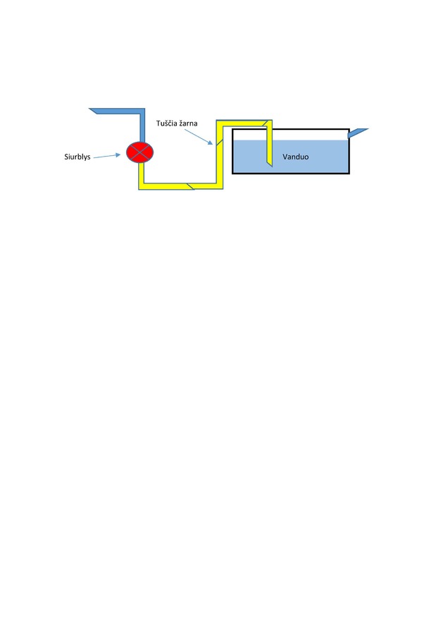

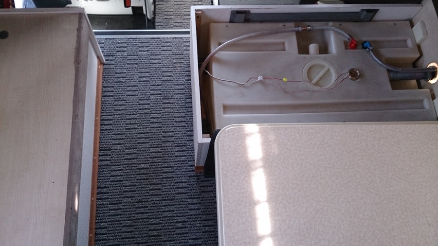

Kaip paprastuoju būdu pripidyti sistemą vandeniu???
Sveiki
Reikia patarimo. Pripildau gėlo vandens bačką kuri yra kairėje kemperio pusėje vamzdžiai iš jos po grindim eina į siurbliuką kuris yra dešinėje kemperio pusėje vamzdžio apie 4 m. nuo pačios bačkos. Kaip man paprastai pripildytį tą vamzdyną vandeniu, kad pradėtų siurbliukas jį traukti iš bačkos, nes kol sistema tuščiai, jis tik burzgia tuščiai ir rezultatas nulinis. Žinau, kad pripildant galima sukelt slėgį statinėje su žarna ir sandarinimo kamuoliuku ir įjungti siurbliuką, tada vanduo iki jo atbėga ir viskas OK, fontanai veikia. Bet ką Jūs darote, jei kelionėje ... išsiledot
visą vandenį, o sukelt slėgio nėr su kuo ir po ranka tik papildymui skirtas laistytuvas
??? Gal kas turite veiksmingą ir paprastą vaistą?

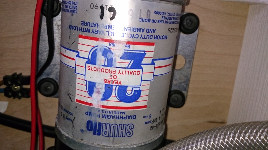

Pagal Fiamma siurblio instrukciją- jis gali dirbti sausas be problemų. Konstrukcija irgi tokia, kad nėr kam sugesti dirbant sausam. Bet keistoka- pas mano senąjį buvo tokia pat schema, bet vandenį jis greitai užsitraukdavo. Siurblys buvo Shurflo.
Nepamenu kas gamintojas, nors pernai ardžiau ir valiausi membraną ( beje buvo neblogai užkalkėję), bet prisimenu kad "Made in U.S.A."
Sutinku, turi būti paprastas paleidimas. Sauso nelabai noriu zulinti, nepigi ta širdutė, o ir ant pačio siurbliuko parašyta, kad sausas veikimas ne ilgiau kaip 2 min. Matyt teiks bandyti po truputį judinti, kaip Janis sako. Trmpais intervalais

Šiandien pripildžiau bačką, paleidau siurbliuką kelis karus,
vanduo nė krust. Po to nuėmiau dušo galvutę, atsukau šalto vandens čiaupą, įjungiau siurbliuką, porą kartų patraukiau oro iš dušo žarnos ir ką gi
vanduo atbėgo. Duodu 10+ balų už patarimą. Gavau atsakymą į klausimą. Didelingas ačiū
Dezinfekuoju sistemą ir į trasą
p.s. Siurbliukas - Shurflo
