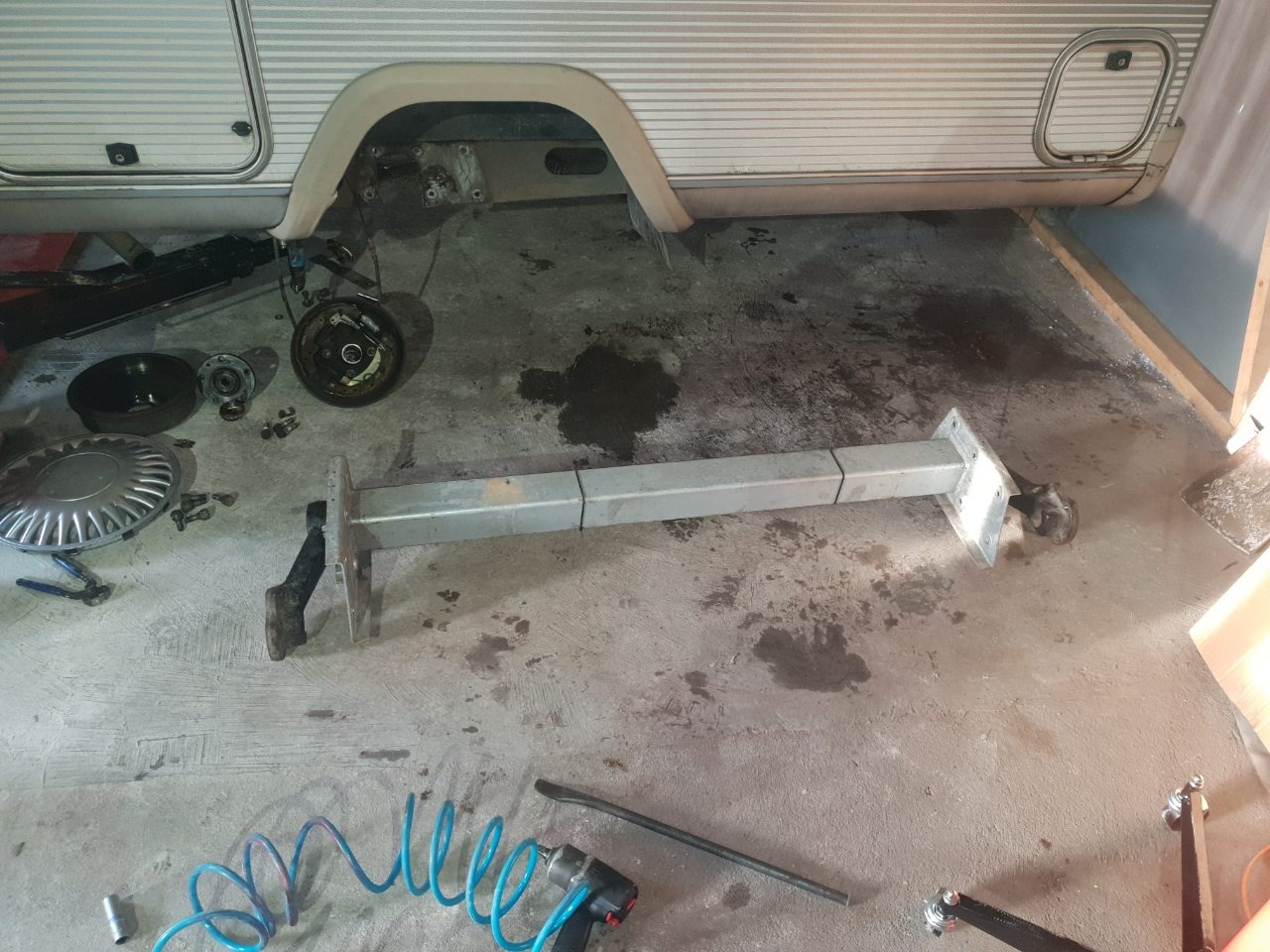

Laba diena.
Nesenei įsigyjau kemperį su torsuoniniu galiniu tiltu. kaip paaiškėjo buvęs šeimininkas vietoj priklausančio tilto, pakeitė jį į kitokio principo (priekabom skirtą, su gumom viduje) man perkant tiltas buvo visiškai susėdęs, rėmėsi į ribotuvus. tiltą nesunkei atrestauravo, idėjom į mašiną, rezultatas visiškai netenkina. važiuoklės eiga labai maža: (nuleidus nuo keltuvo ratas paeina  tik 15mm) reiškia tokio veikimo principo tiltas visiškai netinkamas kemperiui.
Kemperis visspusiškai labai geros buklės, todėl noriu tsuvarkyti tinkamai. skambinau į Fiat atstovybę, naujas tiltas kainuoja 10k EUR. kas mano manymu yra visiškai neprotinga suma už tokią detalę. patarkit kur galima nusipirkti reikiamą torsioninį tiltą. Naują realia kaina arba dėvėtą. (tvirtinimas prie rėmo gali netikti. turim visas salygas pritaikyti)
Svarstėm dėti linginį tiltą, bet labai išsikels galas, na ir žinoma žaidimo labai daug dedant, tad atsisakėm šios minties.
Ačiū už protingus atsakymus.

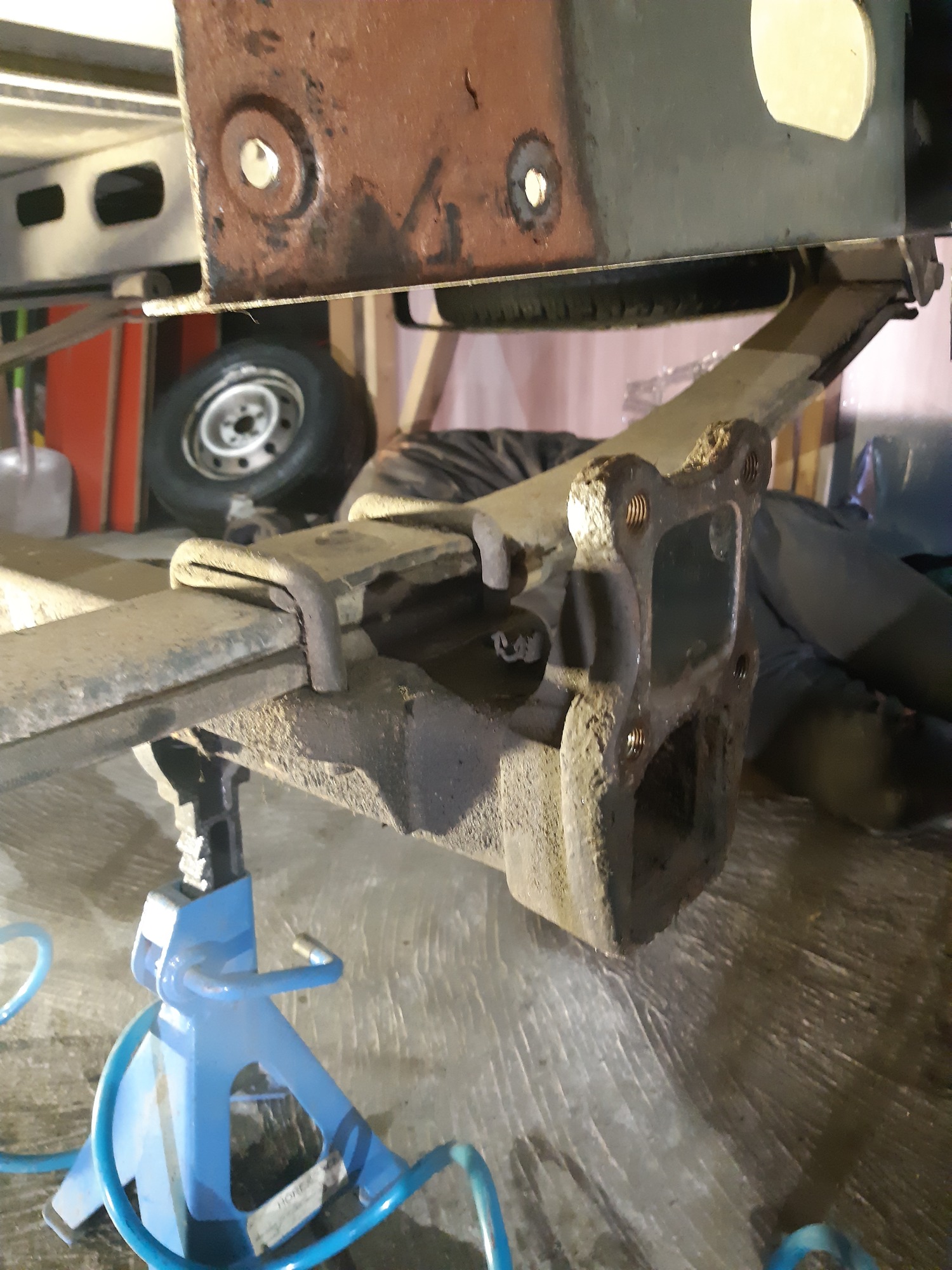

aš sažiningai ieškojau, apie priekabas tiesa nezinojau, nieko neradau. naujo Al-ko tilto irgi sudetinga i Lietuva uzsakyti. ir neaisku ka atvez. Mašina fiat ducato 97 metu. pradejau dometis, pasirodo linginis tiltas ne tiesus, stupica prisisuka auksciau uz balki. pridedu foto. darbai eigoj, panašu kad viskas gausis kaip ir gerai.
