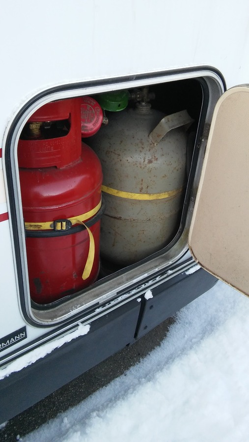

Gal as ko nesuprantu, bet koks cia stebuklas? Sujungti du balionai su monometru kad rodytu kieki ir pritvirtintas uzpylimo antgalis? Reduktorius standartinis dviem balionams pajungti. Tai bet kur dujas montuoja tai gali padaryti. Reik tik baliona su monometru nusperki ir viskas. Ar dar paslepta kas cia?
Tikrai taip
Taip sujungti du balionai su monometrais buvo pirmame mano kemperyje (1991 m Karmann:juokas
). Joks čia naujas pasiekimas... greičiau atrastas senas užmirštas
