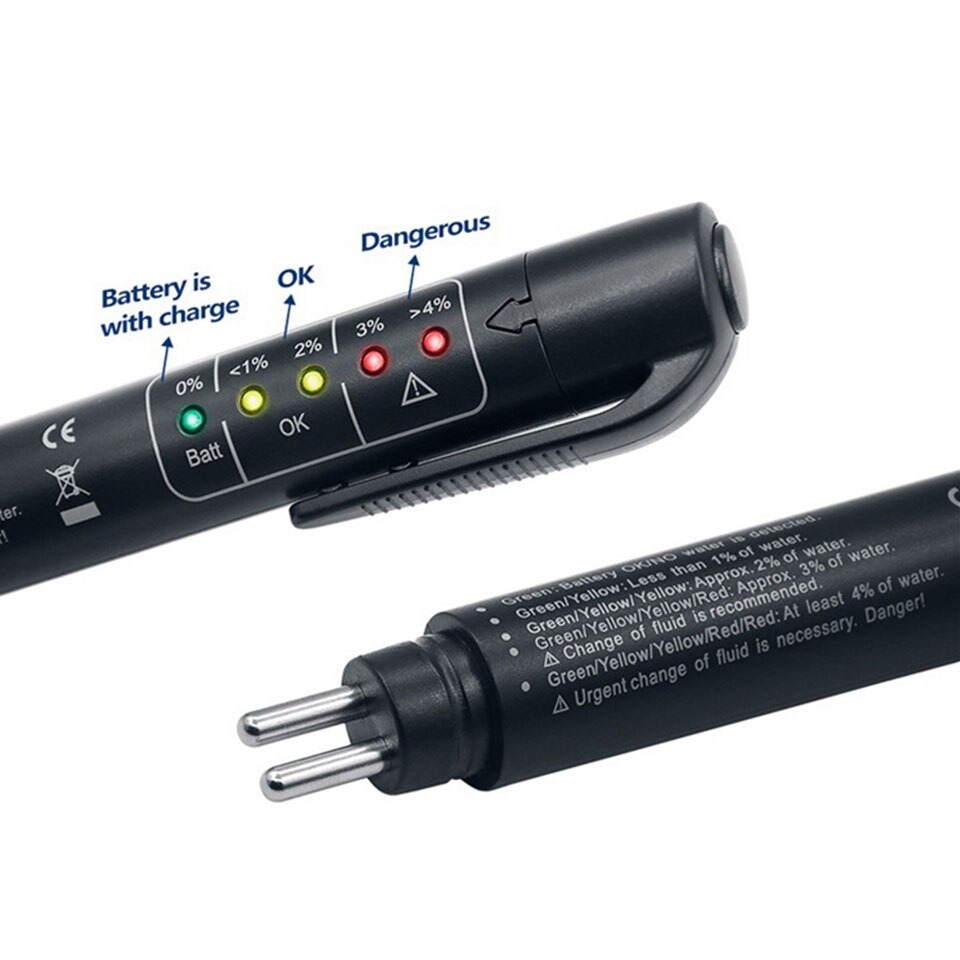

Ačiū pasisakiusiems. Pakeičiau į gamintojo rekomenduojamą DOT 4. Pasak oficialaus Fiat serviso specialistų rekomenduojama keist kas 2 metus. Stabdžių skystis geras kol neprikaupia kritinio kiekio vandens. Daugiausia jis prikaupia vandens eksploatuojant žiema (skystis šyla, po to aušta). Pagal jų rekomendaciją nusipirkau aparačiuką skysčio tikrinimui. Jei skystis neprigėręs vandens galima keitimą daryt ir rečiau.

Vis pagalvoju apie jį. Kiek kainavo ir ar bent kiek "kilmingas" jis?

Vis pagalvoju apie jį. Kiek kainavo ir ar bent kiek 'kilmingas' jis?
Nekilmingas
aš radau už mažiau nei 10€. RCL el. parduotuvėje. Šiaip buvo smalsu. Profesionalūs labai brangūs. Pabandžiau, mano ką tik pakeistas skystis pagal prietaisą taip ir rodo. Kitam auto kur tikrai žinau nebuvo keistas skystis daugiau nei 10 metų užsidegė priešpaskutinė raudona - reikia keisti
Prie garažo jau porą metų stovinčiuose automobilio griaučiuose radau dar neišluptą stabdžių bakelį - tikrinu, rodo, kad dar pusė velnio, tik 2%
nežinau kaip tai vertinti...
