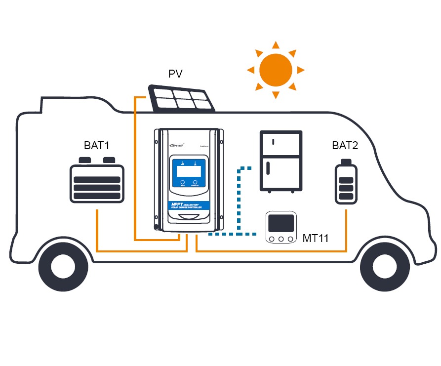

Dviem akumuliatoriams (startiniam automobilio ir salono) krovimui gal šis tiktų DuoRacer.
Jei naudoti didesnio voltazo saules paneles, tai super daigtas. Prie jo dar buna wife priedelis, tai monitoringa ir nustatymus telefonu galima daryti.

Taip, priedėliai gali būt ir WiFi, ir bluetooth ir paprastas išnešamas ekranėlis.
Siūlau pirmiausia išsirinkti vietą ant stogo, susirasti tinkamą bateriją ar kelias. Jei bus kelios- nuspręsti kaip jungti- nuosekliai ar lygiagrečiai, pažiūrėti jų max įtampą, ir tik tada nuspręsti kokį valdiklį pirkti. Jei baterijos generuos iki 18V nemanau, kad verta pirkti MPPT. Aš pasidaręs paprastą 3 padėčių jungiklį ir kai noriu perjungiu krovimą nuo vieno akumo ant kito.

Kontrolerį galvoju tokį, kaip Arvydas rašė, kad abi baterijas iš karto krautų:

Šiai dienai užsakiau Andriaus rekomenduotą kontrolerį -30A Dual Battery MPPT Charge Controller EPever DuoRacer.
Prie jo užsakiau papildomą termometrą, USB laidą ir wifi bloką, dar norėjau užsakyti išnešamą papildomą displėjų, bet pas pardavėją nebuvo (užsakinėjau iš JK, nes Kinai nedirba ir neaišku kaip ten bus dabar su siuntimu).

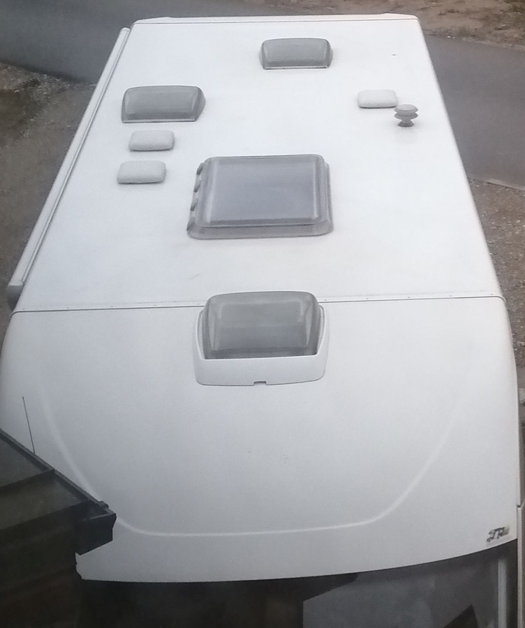

Dėl panelių, turėjau nemažą iššūkį, surasti tinkamas savo stogui, nes gamintojas ant stogo turbūt sudėjo viską, kas tik galima.
Šiai dienai apsistojęs ties dviem panelėm, dėčiau po vieną tokią:

Pasirinkimą labai apribojo matmenys, jungiant nuosekliai, kaip Andrius ir Tomas rašė būtų 36 Voltai, bendra panelių galia 380 W, kontroleris prie 12 Voltų sistemos veža iki 390 W panelių.
Panelių pakolkas neužsakiau, dar žiūriu kitus variantus.
Šias radau Lenkijoje, Lietuvoje nelabai pavyko rasti, visos arba labai mažos, arba kvadratinės, arba apie 1 m. pločio ir ilgos - tokios man netelpa.

Mano žiniom prie kontrolerio RJ45 laidu galima jungti tik vieną iš šių prietaisų: arba išnešamą ekraną, arba WiFi, arba bluetoth. Pasitikslinkit pas pardavėją.

Dėl papildomų pajungiamų prietaisų kiekio, iš diagramos (iš pradžių žiūrėjau čia) suprantu, kad jų iš viso galima prijungti 4 vnt.
Gavęs įrangą detaliau parašysiu, bet laidą užsakiau tam atvejui jei pvz. sugestų wifi, ir laidas kaip atsarginis būtų, bet šiaip laido kaina labai nedidelė, neprapuls.
Šiai dienai dar suku galvą dėl saulės panelių, Audrius labai rekomenduoja lanksčias, bet man dėl jų du niuansai:
1. Perkaitimas, nes priklijavus nebus ventiliacijos
2. Pažeidžiamumas, nes moduliuose tai stovi priekyje grūdintas stiklas, kuris kažkiek jas apsaugo.
RJ 45 lizdas tik vienas :) kaip pajungti į vieną lizdą kelis prietaisus?
