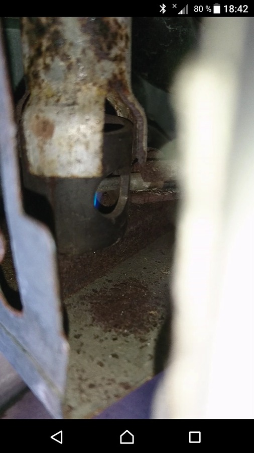

Tai veikia, tai vėl nebeveikia nuo dujų.
Reikalas toks, užkuriu šaldytuvą nuo dujų, 3-5min ir pradeda vėl mirksėti lemputė
isvalyk degikli.
Tą aš jau supratau, bet neislupu pačio šaldytuvo. Atsakau 4 varžtus, šaldytuvo šone,bet jis nejuda iš vietos.[block]Ugnelė matosi kad dega, bet po kurio laiko užgęsta ir mirksi jungiklio lemputė

Šaldytuvo aušinimo grotelių nėra iš lauko? Jas nuėmus galima gan nesunkiai pasiekti degiklį.
Degiklį gali išvalyti nuėmęs apatines groteles, o jei jų nėra- per viršutines su kompresorium puti į kaminą.
Yra tos groteles. buvau nuemes, bet prie degiklio neina prieiti, reikia atitraukti saldytuva, bent 10cm.Matau kad ten rusena maza ugnele, bet tuo paciu ir kibirksti skelia.Norejau prikabinti video, bet nedleidzia, kazkas netinka.
Idekite foto
J.J
pirmas darbas ... ispusti su kompresoriu degikli... bus rudziu prikrite.....
nu tai va cia matosi skardele, ja atsuki ir issineria. Tada prie degiklio yra varztelis , ji issuki, degiklis zemyn issimauna. Paprastai uztenka skardele nuimti ir prapusti, degikli istraukes tiesiai i kamina ikisi slanga ir prapusi. Bet jei liepsnele dega, tai del neveikimo problema. Saldyti turi, nebent silpniau del uzsinesusio kamino, arba gali dujos smirdeti nesudegusios. Jei nesaldo, problemos kitur.
