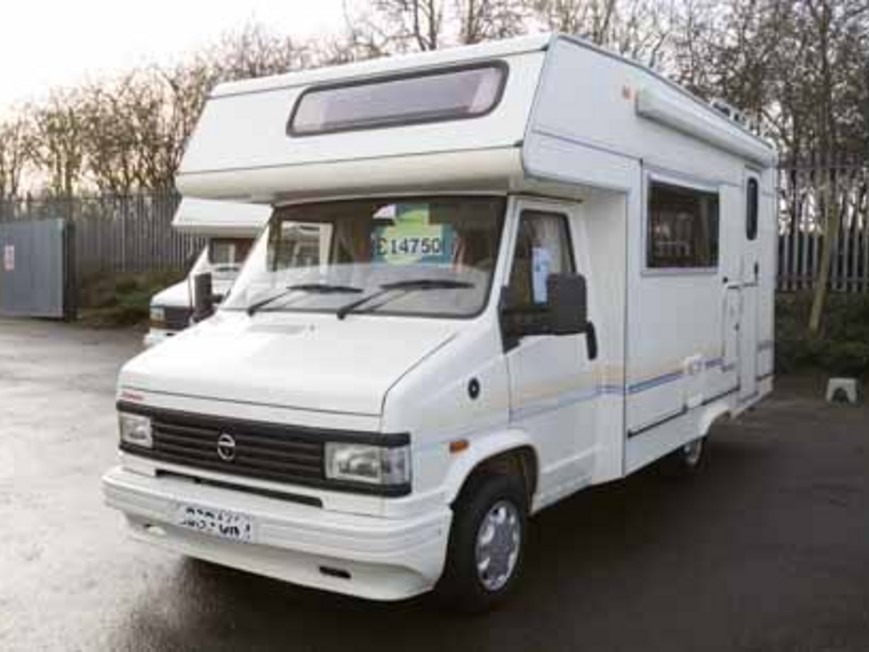

tai mano pirmas postas prisiregistravus jūsų forume.
Bandau išpildyti seną svajonę - atostogauti kemperiu.
Pagal biudžetą ir poreikius žvalgausi į 1991m Fiat ducato panašiai kaip nuotraukoj.
Turiu nusižiūrėjęs vieną skelbimą (nenorėdamas sukelti interesų konflikoto jo kol kas nekeliu čia)
Šis Fiatas yra su 2,5D motoru, ale 220 tūkst prabėgęs.
Parašykit, prašau, į ką reiktų atkreipti dėmesš jį apžiūrinėjant .
Gal konkrečiau kas papasakos apie rūdijomo silpnas vietas, vandens pralaidumo. Kaip variklis, važiuoklė... ir t.t.
iš anksto dėkui, jei kas padės.
