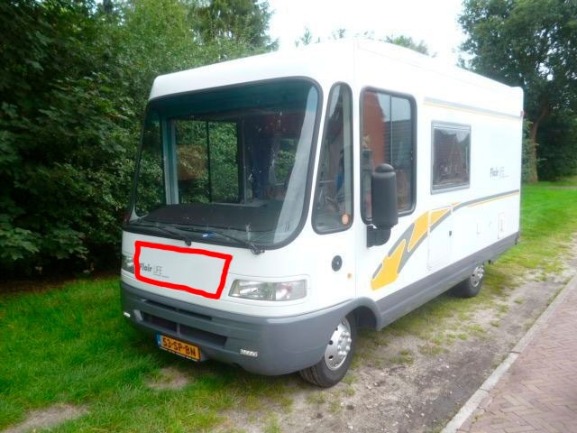

Kiek +- kainuoja paskirstymo diržo keitimas FIAT DUCATO 230 2.5 TDI 116HP, ir ką prie to pačio rekomenduotumėte pasikeisti.
Pas mane labai ribotas priėjimas prie variklio, nedidelis langelis.
