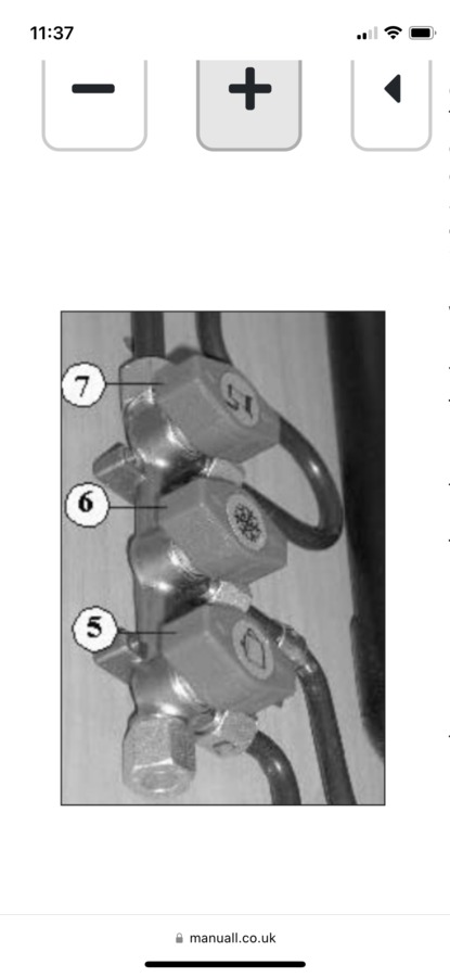

Dar ten kur nors turėtu buti keli kranai ant dujų trasos, kokioje nors spintelėje. Bus šaldytuvui, plytai, gal dar kam nors, tai juos gal but kas nors užsuko.
 Yra va  tokie jungikliai ir mes juos visus atsukame
Tai gal užsukote? ten su tuom padėtimi ne viskas vienareikšmiška, pakeiskite padėtį ir bandom dar karta.
