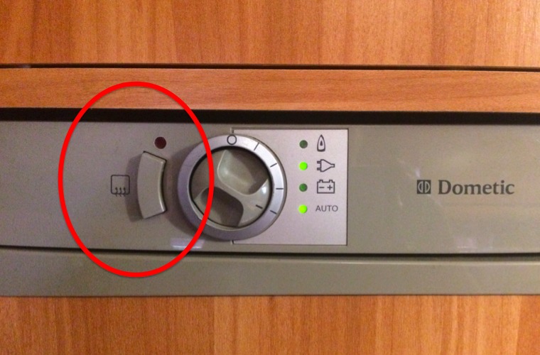

Mygtukas šaldytuvo panelėje. Kam?
Po trijų metų pastebėjau mygtuką šaldytuve. Kam jis reikalingas?
skambės juokingai, tačiau tik po trijų metų naudojimosi pastebėjau, kai šaldytuvo panelėje yra kažkoks mygtukas. Šaldytuvo instrukcijos tarp dokumentų neradau. Gal kas žinote kas tai per mygtukas ir kam jis reikalingas? Ačiū visiems atsakiusiems!

Saldytuvo atlydinimui, kitaip tariant atitirpinimui.

Radau instrukciją internete. Vis tik mygtuko funkcija kitokia. Jį įjungus šildoma panelė tarp durų, kad karštą dieną ant jos nesikondensuotų vandens lašeliai. Dar parašyta, kad ji šildoma elektra ir rekomenduoja stovint ją išjungti.

Mes anksciau ji visada naudodavom atsildymui. O,taip sake mums kemperio pardavejes. Ir zenklas nupiestas logiskas. Ant dabartiniu modeliu jo nera.

Pas mane tą patį popierinėj rašo. Paskaičiau nupirkęs ir supratau, kad man tas mygtukas nereikalingas
