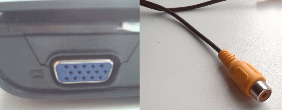

metodas, nes monitorius pagamintas Kinijos Liaudies Respublikoje:juokas:Kas dėl atgalinio vaizdo kameros, tai ją jungsiu per belaidį pultelį, kad nebūtų priklausoma nuo atgalinės eigos pavaros.O gal teko matyti tokį perėjimą ar laidą, kai iš nešiojamo kompo išėjimas standartinis, o į monitorių vienas iš įėjimų kaip nuotraukos dešinėje. Paržiūrėjau visą kilobaito asortimentą, bet nieko panašaus nepavyko aptikti.... O norėtųsi, kad šturmanas ir vairuotojas turėtų atskirus vaizdus. Aiškiau kalbant yra mintis iš kompo į papildomą monitorių paduoti MapPoint transliuojamą GPS veiksmą.

Nesu kompiuterastas bet manau, kad protingiau suvesti visus norimus signalus į kompiuterį, o ne protingiausio daikto signalus perduoti kinietiškiems monitoriams... :D
Tas tiesa, be šiuo atjeju, tai tik dubliuojantis monitorius.... Analogiškai kaip prie nešiojamo kompo jungiamas papildomas stacionarus monitorius

vga i rca
Ačiū

Prašau
 http://www.paygo.lt/kompiuteriu-priedai-1/jungtys-ir-laidai/1-5m-vga-hd15-i-rgb-3-rca.html[b]
