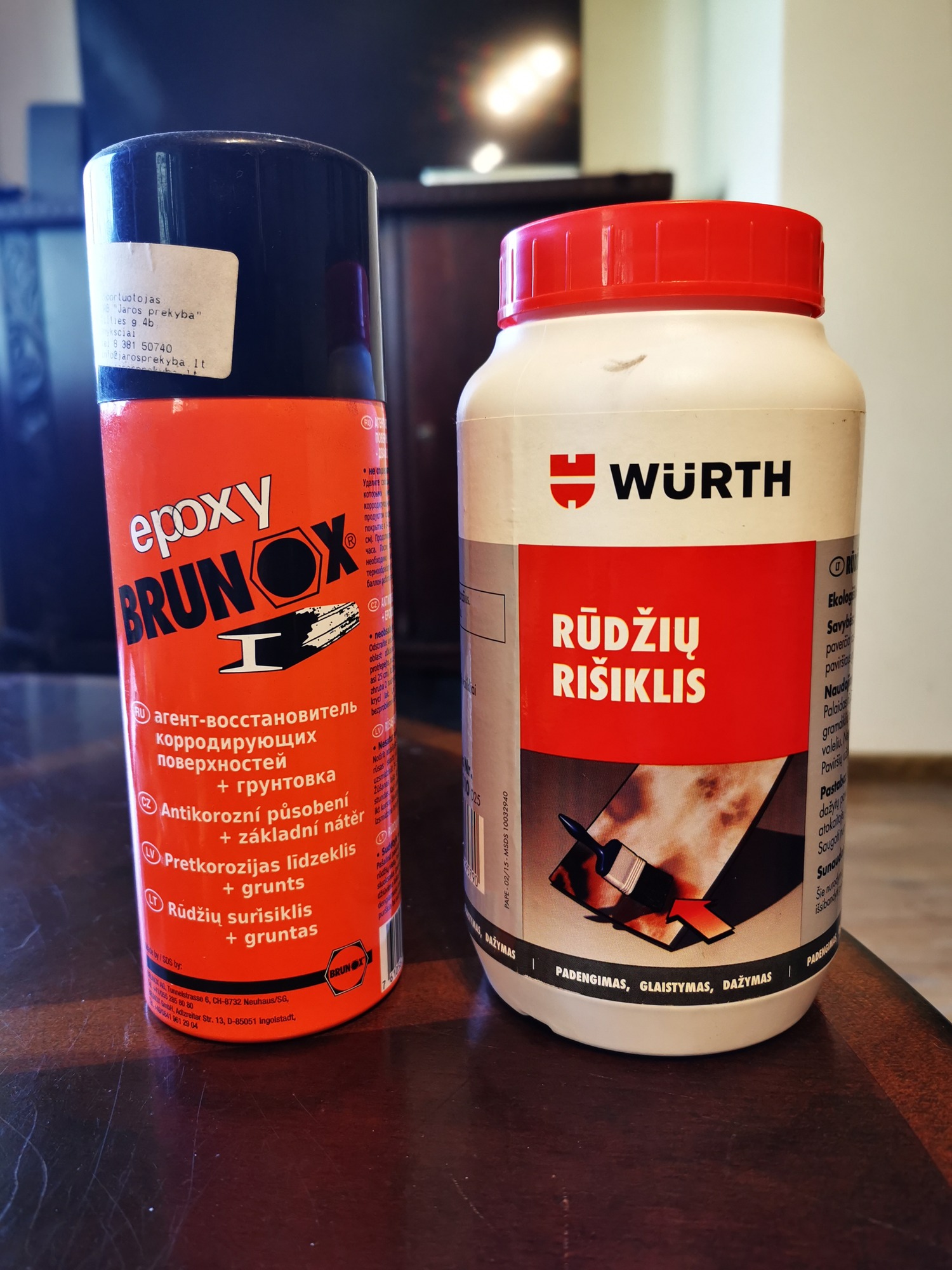

Neesu skardu specialistas, bet buityje naudoju siuos:
Naudoju,, Brunox,,metala padaro grazu, idomu kas bus po keliu metu.Pagal aprasa daiktas geras...

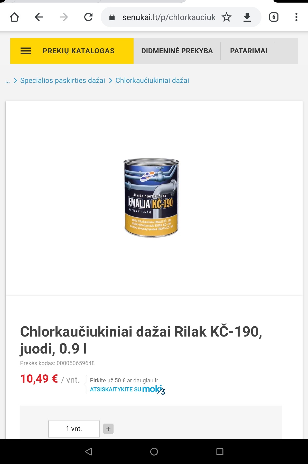

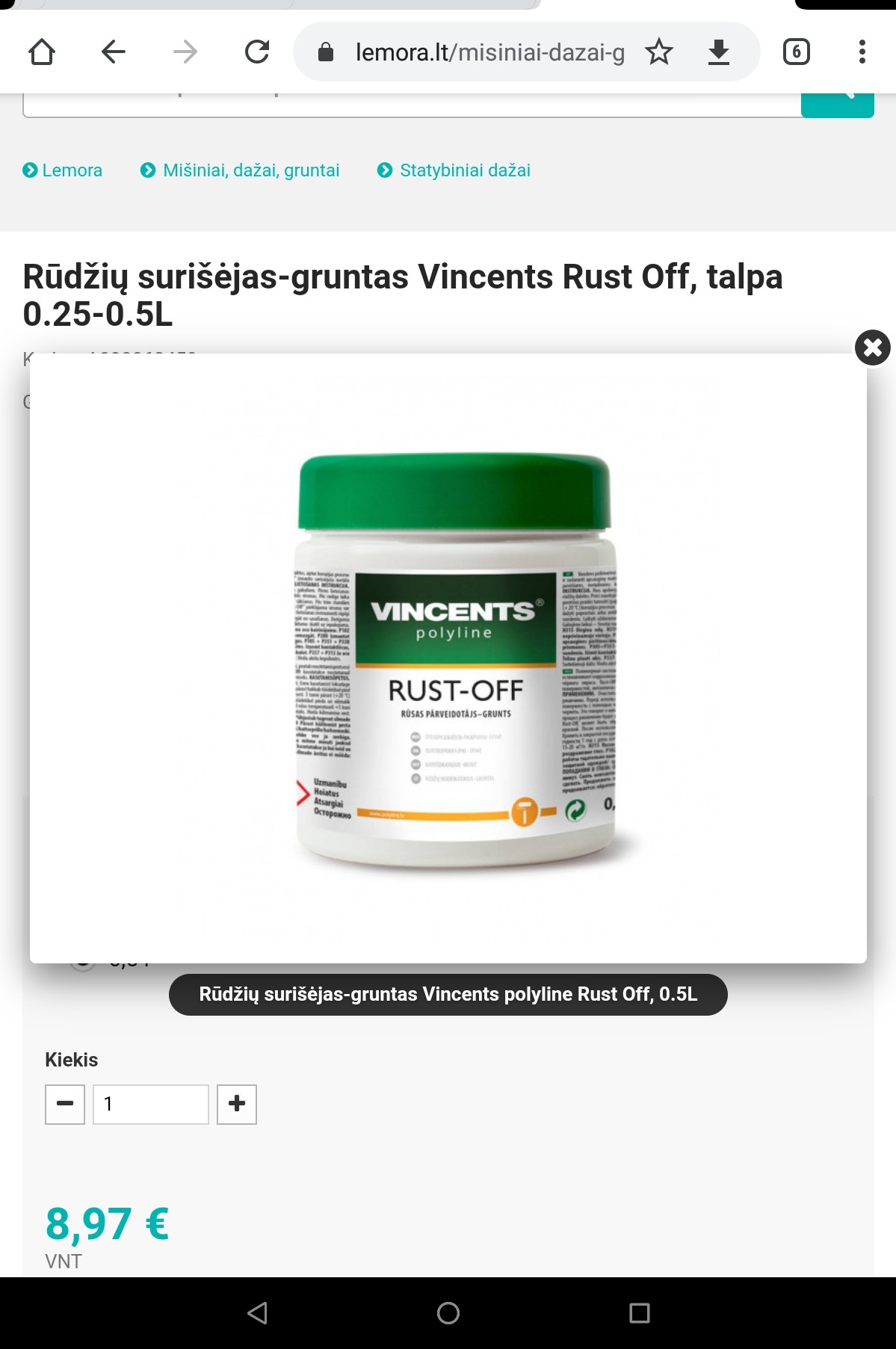

Aš kažkada dažniau skardinius mašinos diskus. Atlaikė 4 žiemas ir neišlindo nei vieną rudys. Kaip toliau laikė nežinau, kadangi pardaviau kartu su mašina.
Pradžiai juos nušveičiau su metalinių šepečiu uždėjęs at turbinkės. Po to padengiau rūdžių surišėju, o kai nudžiūvo padengiau spec.dažais ( jie yra juodos spalvos ) .
Tuos dažus naudoją dujotiekio remontininkai, uždažo suvirinimo siūles ( požeminėse trasose) . Čia kolega rekomendavo ir galių teigti, kad pasiteisino.

Dekui,kolegos uz patarimus,bandysiu Rilak KČ 190 dazus panaudoti.
