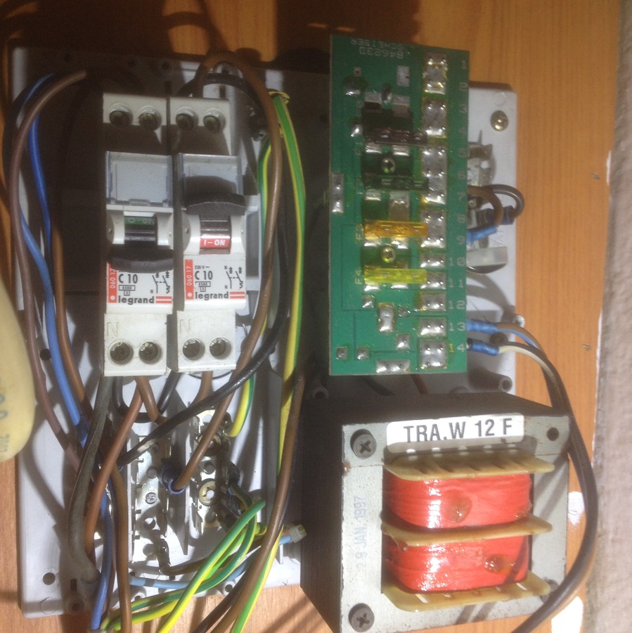

Lyg ir išsirinkau akumuliatorių: Exide ES900 80Ah/900Wh. Ką Jūs apie tokį galėtumėte pasakyti? Bent iki šiol važiuodavom su palapine ir išvis elektros nenaudodavom tai abejoju ar šiemet tiek jau išponėsim kad visus elektros prietaisus pasiimsim su savim
Ną bent elektrikas tai sakė kad šis transformatorius skirtas dirbti su akumuliatorium. Aš galvoju pabandysiu prijungti akumuliatorių dabar tiesiai ir pažiūrėsiu ar mirgsi lempelės ar ne. Dėl rozetės aš net nežinojau, kad tiek reikalų atsiranda, maniau viskas gamintojų paskaičiuota, o dabar reikia junginėti, apeidinėti viską prie to kablio, baisu kad paskui "pravodkė" nepradėtų trumpinti kaip pradės mūsų auksarankiai elektrikai lįsti...

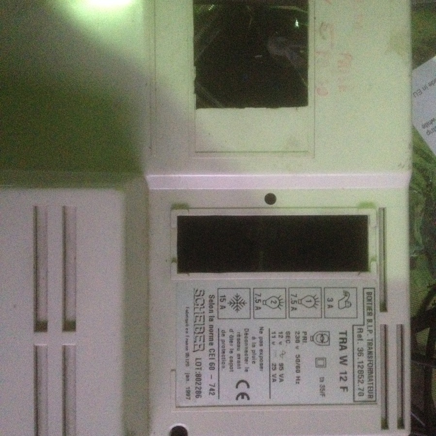

Parašyta: 2017-05-09 21:00:20
Žinutės: 78
Prisijungė: 2016-11-10
Parašyta: 2017-05-09 21:01:45
Žinutės: 78
taip atrodo mano transformatorius.ar jis tinkamas jungti akumuliatoriu?
